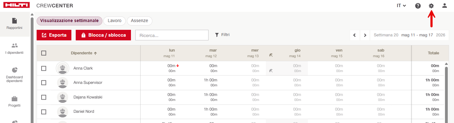

Per aprire le impostazioni dell'account CrewCenter, toccare l'icona dell'ingranaggio nell'angolo in alto a destra. Aprendo le impostazioni, l'utente verrà automaticamente indirizzato alla vista Generale (impostazioni account).

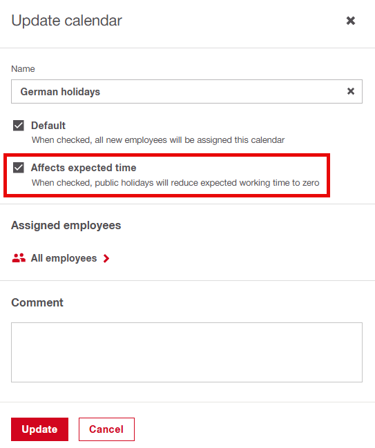

Il calendario delle festività pubbliche consente agli amministratori di sovrascrivere il tempo di lavoro previsto a 0 ore. Anche se l'orario di lavoro normalmente assegna X ore lavorative in quel giorno, il sistema tratta tutte le ore lavorate come straordinari. Questo interruttore è abilitato di default sia per i nuovi calendari festivi che per quelli esistenti.
Con questa sovrascrittura attiva, tutte le ore lavorate e inserite nel foglio presenze - sia in modalità live che postumo - vengono correttamente identificate e calcolate come tempo extra.
