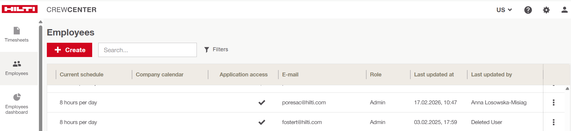

Dôležité obmedzenie
V niektorých prípadoch nie je možné upraviť, archivovať ani vymazať zamestnanca, ak posledná úprava jeho profilu bola vykonaná používateľom, ktorý už v spoločnosti neexistuje (vymazaný používateľ). Tento „zámok vlastníctva“ zabraňuje zmenám profilu.
Ako tento zámok odstrániť
Ak chcete odomknúť záznam zamestnanca:
  1. Prejdite na kartu Zamestnanci.
  2. Nájdite dotknutého zamestnanca.
  3. Otvorte trojbodové menu napravo a vyberte Upraviť.
  4. Nič nemeníte — jednoducho kliknite na Uložiť.
    • Tým sa aktualizuje hodnota „posledná úprava od“ na vás.
  5. Teraz môžete zamestnanca podľa potreby archivovať a/alebo vymazať.

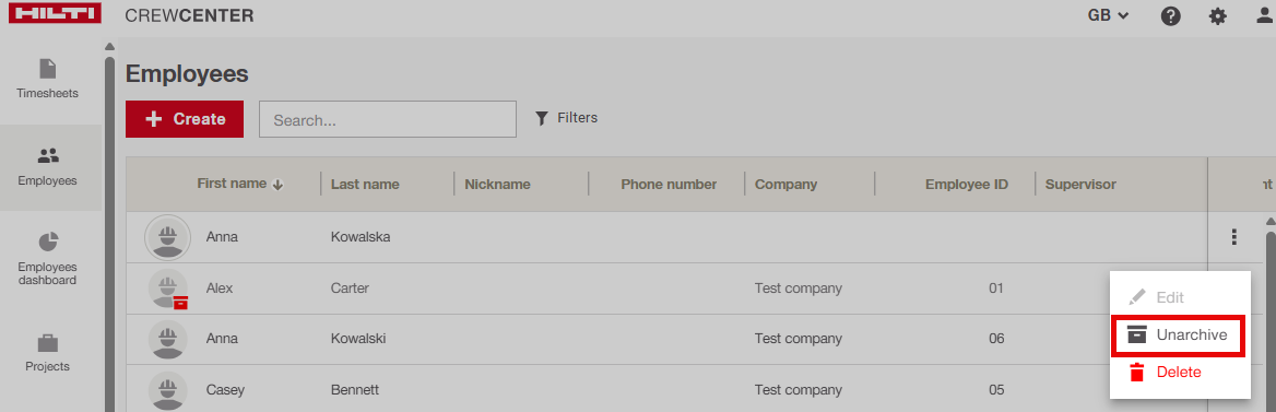

Ako zrušiť archiváciu zamestnanca
Ak potrebujete obnoviť prístup alebo viditeľnosť archivovaného zamestnanca:
  2. Otvorte trojbodové menu vedľa archivovaného zamestnanca.
  3. Vyberte Zrušiť archiváciu.
  4. Zamestnanec sa opäť zobrazí a môžete mu podľa potreby priradiť prístupové roly.
Tip: Zrušenie archivácie obnoví viditeľnosť, ale automaticky neobnoví roly. Po zrušení archivácie skontrolujte prístupové roly.
