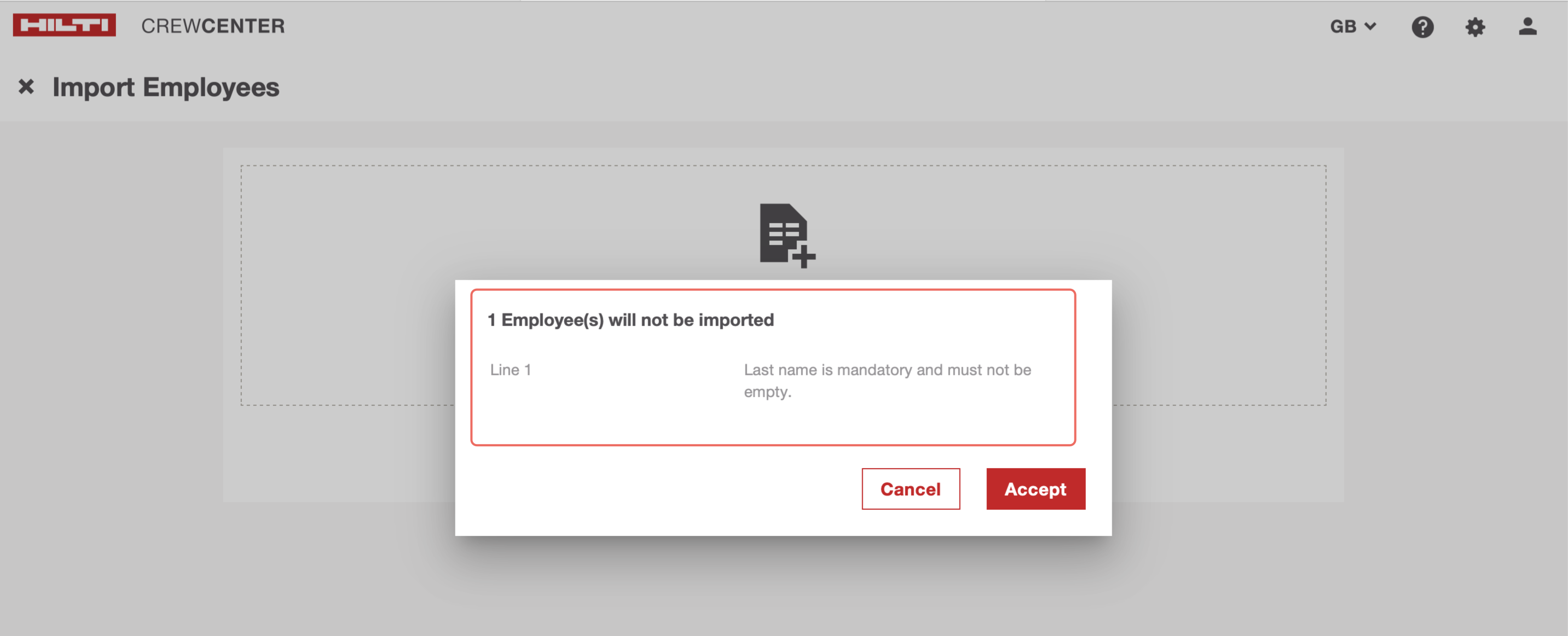

Poznámka: Ak nevyplníte hodnoty v povinných poliach, zobrazí sa chyba ako nižšie a import zamestnanca systém zamietne:
