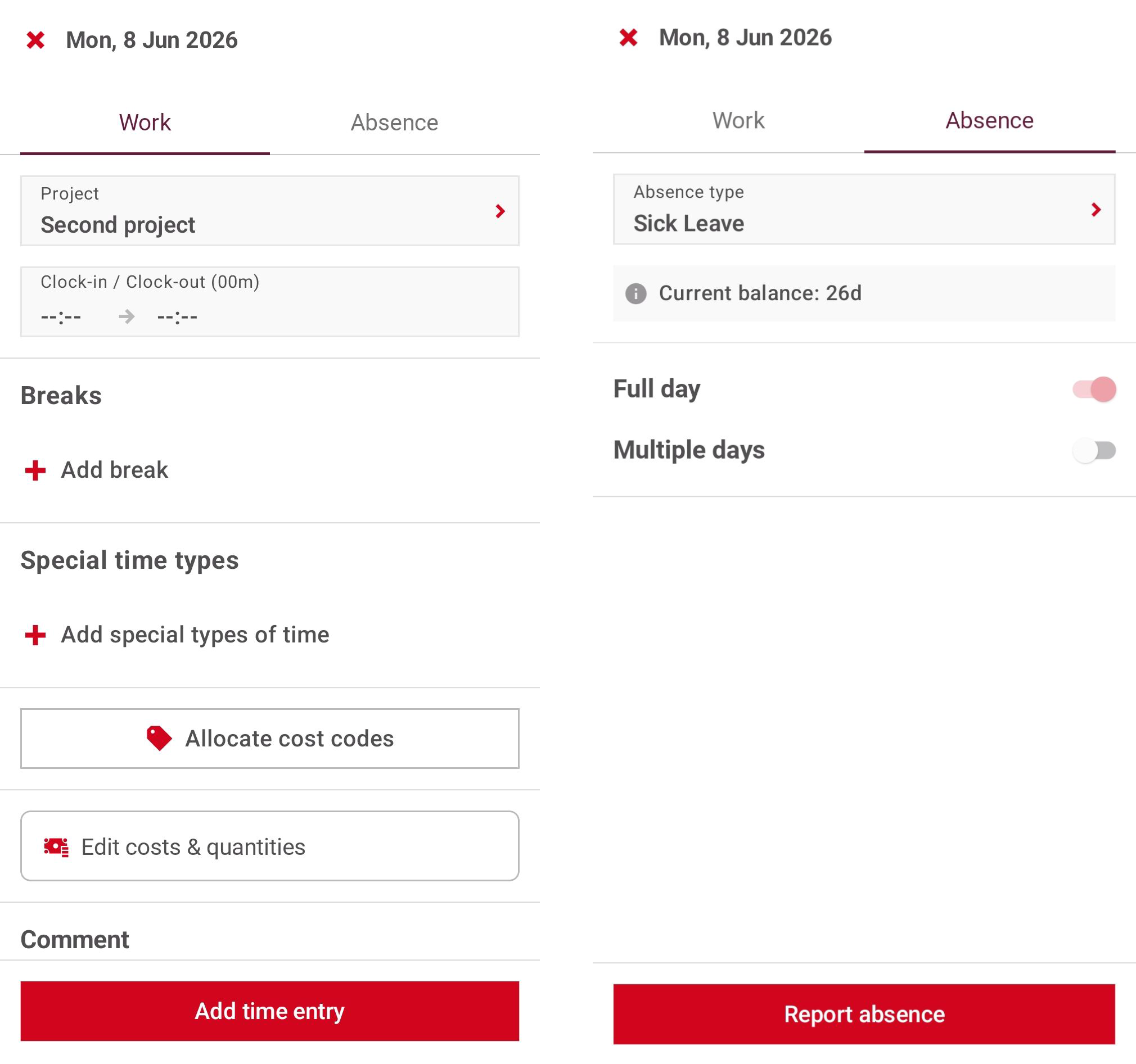

Jak přidat nebo upravit záznamy o čase jako Zaměstnanec
Role: Zaměstnanec | Rozhraní: Mobilní
Zaměstnanec může přidávat nebo upravovat záznamy o čase na mobilním zařízení pro aktuální a předchozí dny.
Použijte záložku Docházkové listy pro správu záznamů o čase pro vybraný den:
  1. Otevřete záložku Docházkové listy na mobilu.
  2. Vyberte den, který chcete aktualizovat.
  3. Upravte existující záznam o čase pomocí možnosti upravit nebo přidejte nový záznam pomocí možnosti přidat pro vybraný den. Klikněte na "Přihlásit se" a nastavte hodiny a minuty posouváním nahoru nebo dolů. Poté klikněte na "Odhlásit se" a vyberte hodiny a minuty stejným způsobem.
Poznámka: Záznamy o čase existují v rámci jednoho dne. Pokud záznam o čase přesahuje půlnoc, musí být rozdělen do více záznamů.

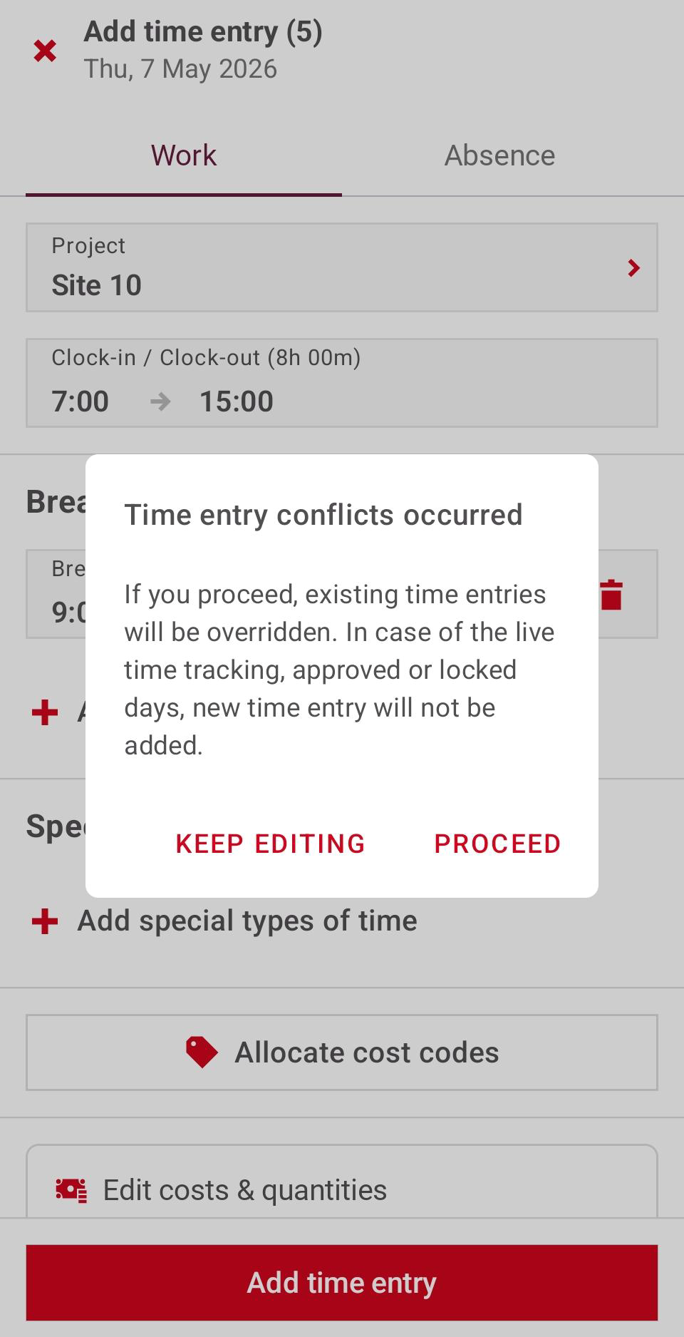

Pokud dojde ke konfliktům, uživatel uvidí vyskakovací okno o konfliktu záznamu o čase:
Uživatel může zvolit pokračovat v úpravách nebo pokračovat s přepsáním dříve zadaného pracovního období.

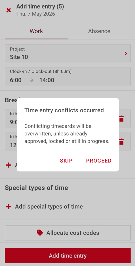

Pokud byly jeden nebo více docházkových listů uzamčeny nebo již schváleny, uživatel uvidí podobné vyskakovací okno:
Uživatel může přeskočit nebo pokračovat s přepsáním předchozího pracovního období, pokud není schválené nebo uzamčené.

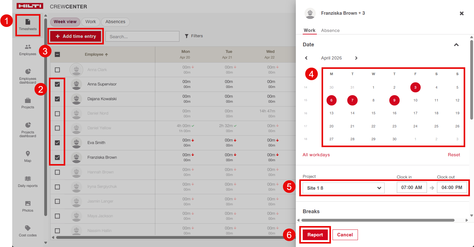

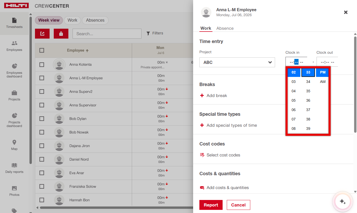

Jak přidat/upravit záznamy o čase v POST režimu
Role: Administrátor, Vedoucí | Rozhraní: Webové

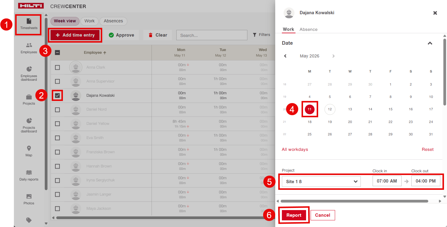

Pro přidání záznamu o čase v POST režimu:
  1. Otevřete Docházkové listy
  2. Vyberte zaměstnance zaškrtnutím políčka vedle jeho jména.
  3. Klikněte na Přidat záznam o čase.
  4. Vyberte požadovaný den/dny z kalendáře v bočním panelu.
  5. Vyberte projekt, poté zadejte časy přihlášení a odhlášení, přidejte nový nebo změňte existující záznam.
  6. Klikněte na Odeslat pro potvrzení.
Poznámka: Výběr je omezen na aktuální měsíční zobrazení; přechod na jiný měsíc vymaže výběr.
Jak hromadně spravovat záznamy o čase v POST režimu na WEBu
Administrátoři a vedoucí mohou hromadně spravovat záznamy o čase v POST režimu na webu, aby ušetřili čas a zajistili konzistentní záznamy pro všechny vybrané zaměstnance.
Pro hromadné přidání záznamu o čase v POST režimu:
  2. Vyberte zaměstnance zaškrtnutím políčka vedle jejich jména.
  5. Vyberte projekt, poté zadejte časy přihlášení a odhlášení.

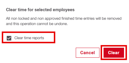

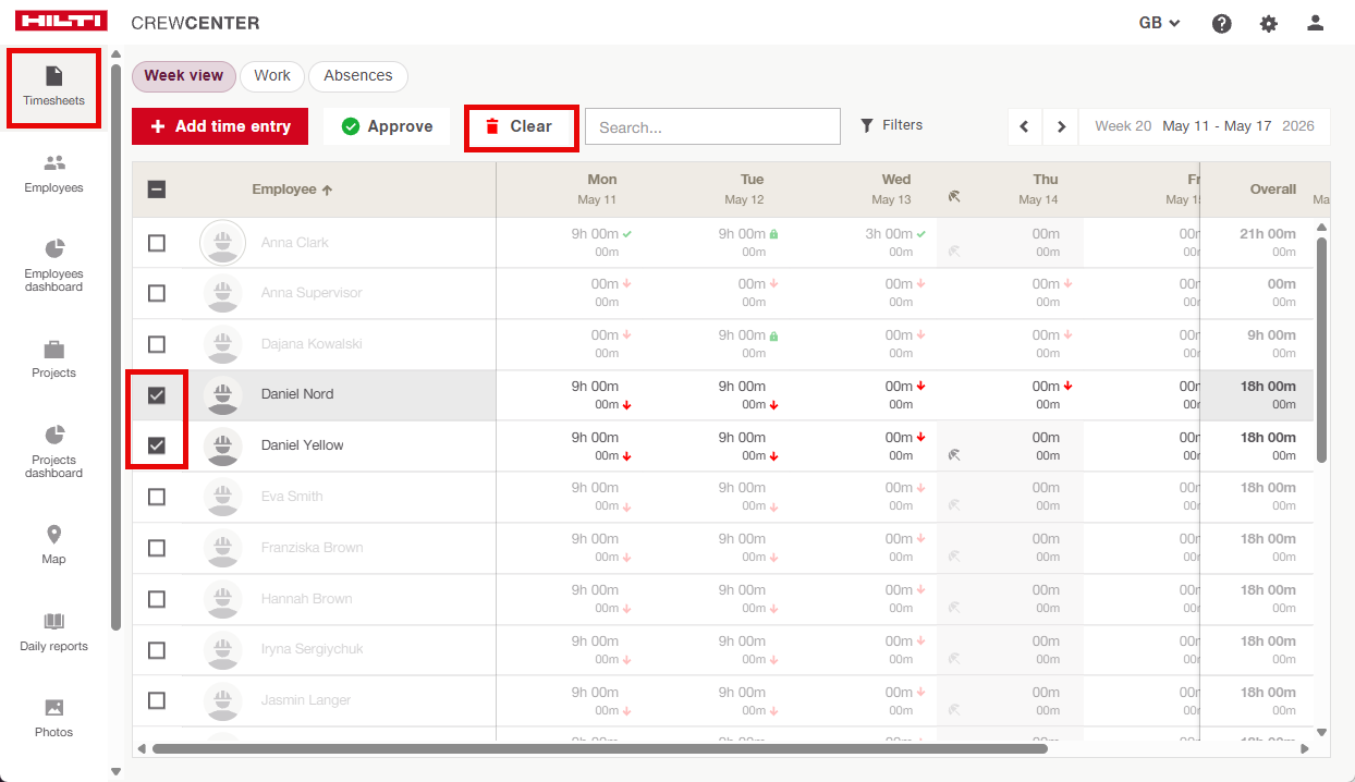

Jak mazat záznamy o čase v POST režimu
Administrátor nebo Vedoucí má možnost vybrat celý týden a vymazat data pro jednoho nebo více zaměstnanců, pokud docházkové listy nebyly uzamčeny nebo schváleny.
Pro provedení této akce:
  2. Vyberte zaměstnance(y) zaškrtnutím políčka vedle jejich jména.
  3. Klikněte na "Vymazat" v horním panelu.
  4. Zaškrtněte "Vymazat časové záznamy" ve zobrazeném vyskakovacím okně a potvrďte akci Vymazat.
Pokud byl docházkový list již schválen, klikněte na vybrané zaměstnance a stiskněte "Zrušit schválení" v horním panelu. Poté proveďte volbu vymazání.

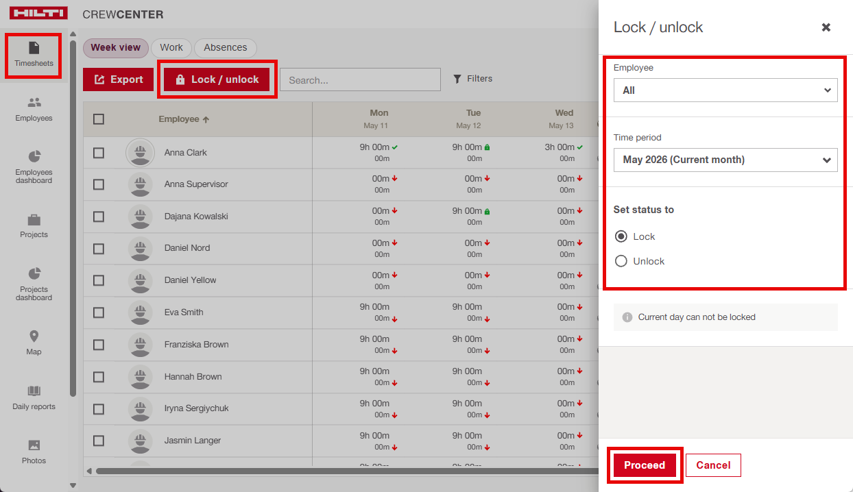

Administrátoři mohou uzamknout záznamy o čase a absence pomocí webové aplikace. Uzamčení zabraňuje dalším úpravám nebo mazání, dokud není záznam odemčen.
  1. Přejděte na Docházkové listy
  2. Klikněte na Uzamknout/Odemknout
  3. Vyberte Vše nebo jednoho zaměstnance
  4. Vyberte časové období (minulý týden, aktuální měsíc nebo vlastní)
  5. Nastavte stav na uzamknout/odemknout docházkové listy.
  6. Stiskněte Pokračovat.
Poznámka: Aktuální den nelze uzamknout.
