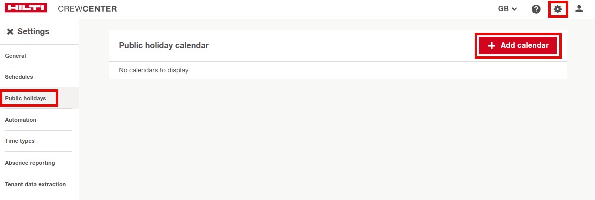

Vytvoření firemního kalendáře
Administrátoři mohou vytvořit více kalendářů pro různé regiony nebo pobočky.
  1. Přejděte do nabídky Nastavení v webové aplikaci.
  2. Vyberte v postranním panelu možnost Svátky.
  3. Klikněte na tlačítko Přidat kalendář.

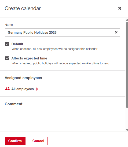

  1. Zadejte popisný název kalendáře (např. „Svátky Německa 2025“).
  2. Přepněte přepínač Výchozí, pokud chcete, aby byl tento kalendář automaticky přiřazen všem novým zaměstnancům.
  3. Rozhodněte, zda kalendář ovlivňuje očekávaný pracovní čas.
  4. Klikněte na Uložit pro vytvoření kalendáře.
Poznámka: Pokud je povolena volba „Ovlivňuje očekávaný čas“, svátky sníží očekávaný čas na nulu. I když pracovní rozvrh například ukazuje 8 pracovních hodin pro daný den, jakýkoli zadaný čas bude systémem považován za přesčas. Více viz: Správa nastavení a přepisů svátků

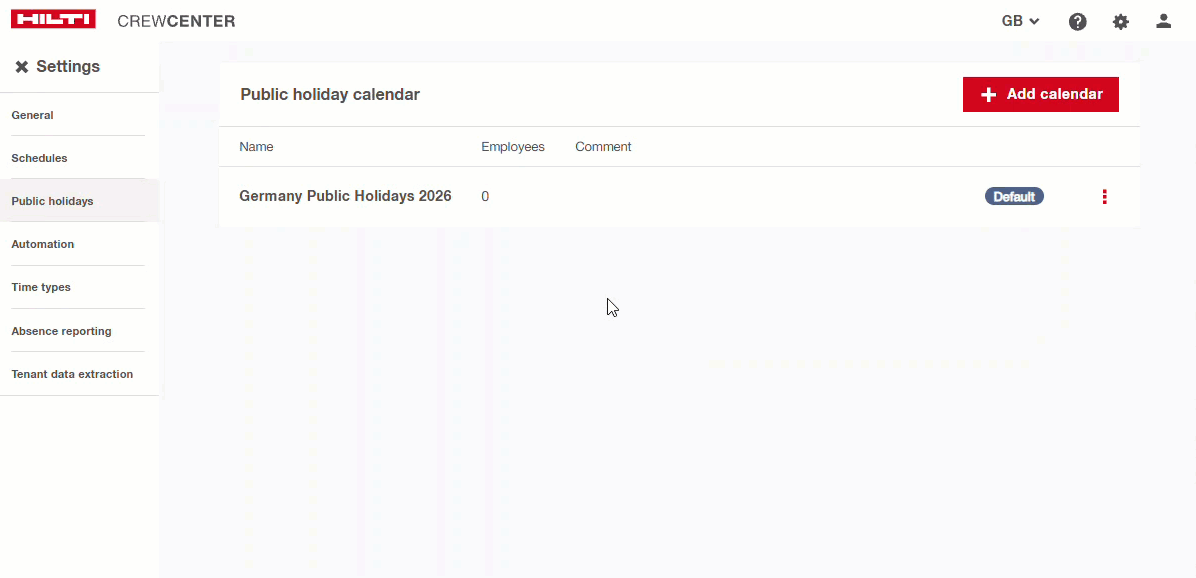

Jak importovat svátky
Jakmile je kalendář vytvořen, musíte definovat konkrétní svátky pro každý rok. Můžete to provést ručně nebo použít automatizovaný importní nástroj.
Pro automatické nahrání svátků:
  1. Přejděte do Nastavení.
  2. Otevřete záložku Svátky.
  3. Vyberte kalendář ze seznamu.
  4. Klikněte na Importovat data.
  5. Vyberte z rozbalovacích seznamů zemi a region.
  6. Zadejte jeden nebo více let, pro které má být kalendář dostupný.
  7. Klikněte na Potvrdit.

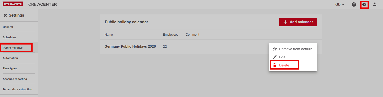

Jak odstranit kalendář svátků
Pro odstranění kalendáře:
  3. Vyberte kalendář, který chcete smazat, a klikněte na tři tečky napravo.
  4. Klikněte na Odstranit.
  5. Potvrďte akci v zobrazeném okně.

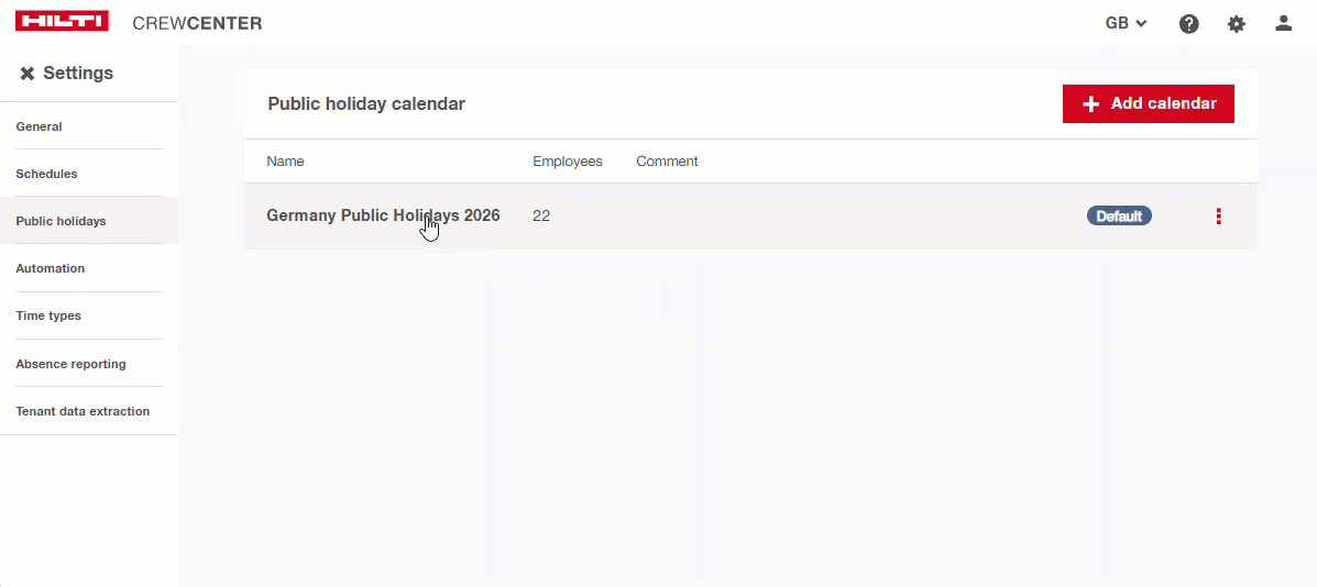

Přiřazení zaměstnanců ke kalendáři
Aby se správné svátky zobrazovaly na příslušných docházkových listech, musíte zaměstnance propojit s jejich kalendáři.
  1. Otevřete požadovaný kalendář v nastavení Svátků.
  2. Přejděte na záložku nebo sekci Zaměstnanci.
  3. Vyberte zaměstnance, které chcete přiřadit k tomuto konkrétnímu svátečnímu rozvrhu.
  4. Klikněte na Přiřadit nebo Uložit.

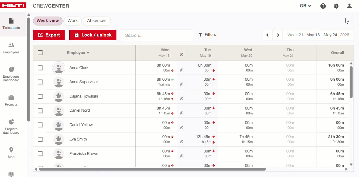

  • Ve docházkových listech jsou svátky zvýrazněny; můžete na den najet myší a zobrazí se název svátku.
  • Pokud se uživatel pokusí přidat časový záznam během zvýrazněného svátku, zobrazí se ve webové aplikaci varovná zpráva pro potvrzení akce.
