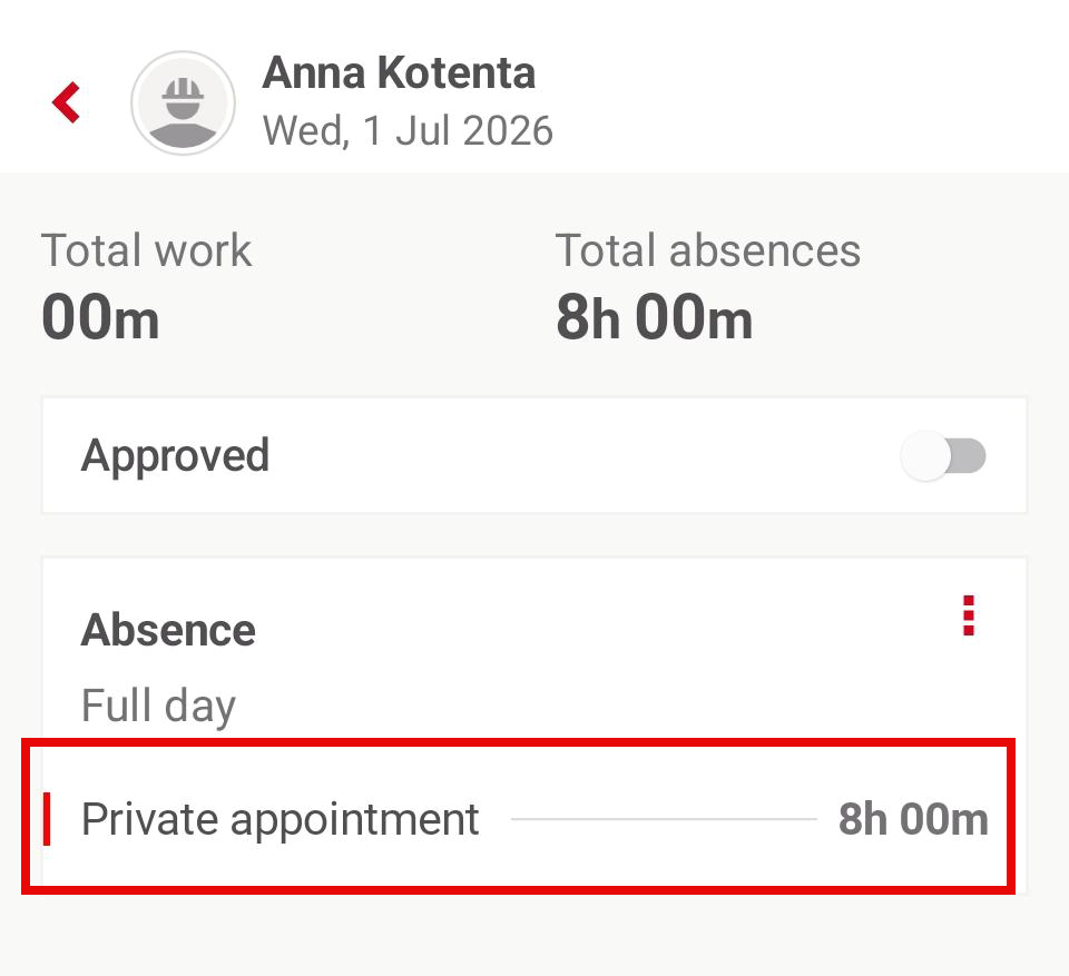

    Chcete-li zjistit, zda je čas vyloučen ze součtu, zkontrolujte časový výkaz, kde je označen jako „vyloučeno“.
    Vykázání absence vyloučené ze součtu:
    1. Přejděte do mobilní aplikace a vykážte absenci
    2. Vyberte absenci vyloučenou ze součtů
    Poznámka: Absence vyloučené ze součtu budou v nadcházejících vydáních CrewCenter označeny jako „vyloučeno“ v časových výkazech.

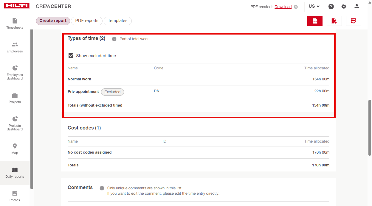

    Stavební deník (denní reporty)
    Role: Administrátor | Rozhraní: Web
    Jako administrátor můžete zobrazit vyloučený čas ve Stavebním deníku (denních reportech).
    1. Přejděte na kartu Denní reporty (Stavební deník) a vyberte projekt a datum
    2. Přejděte do části Typy času
    3. Zaškrtnutím možnosti „Zobrazit vyloučený čas“ zobrazíte hodiny zaměstnanců vyloučené ze součtů
    Další informace:  Stavební deník (denní reporty) a šablony

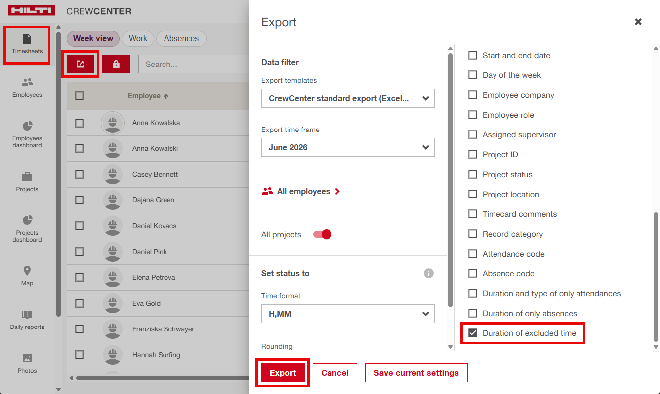

    Export reportu
    Role: Administrátor, Vedoucí | Rozhraní: Web
    Zobrazení vyloučeného času v reportu:
    1. Přejděte na kartu Časový výkaz
    2. Klikněte na Exportovat
    3. Vyberte Standardní export CrewCenter
    4. V části Další datová pole povolte možnost Doba trvání vyloučeného času
    5. Kliknutím na Exportovat vygenerujte report
    Report pak bude obsahovat celkovou dobu trvání časových záznamů označených jako vyloučené ze součtů.
