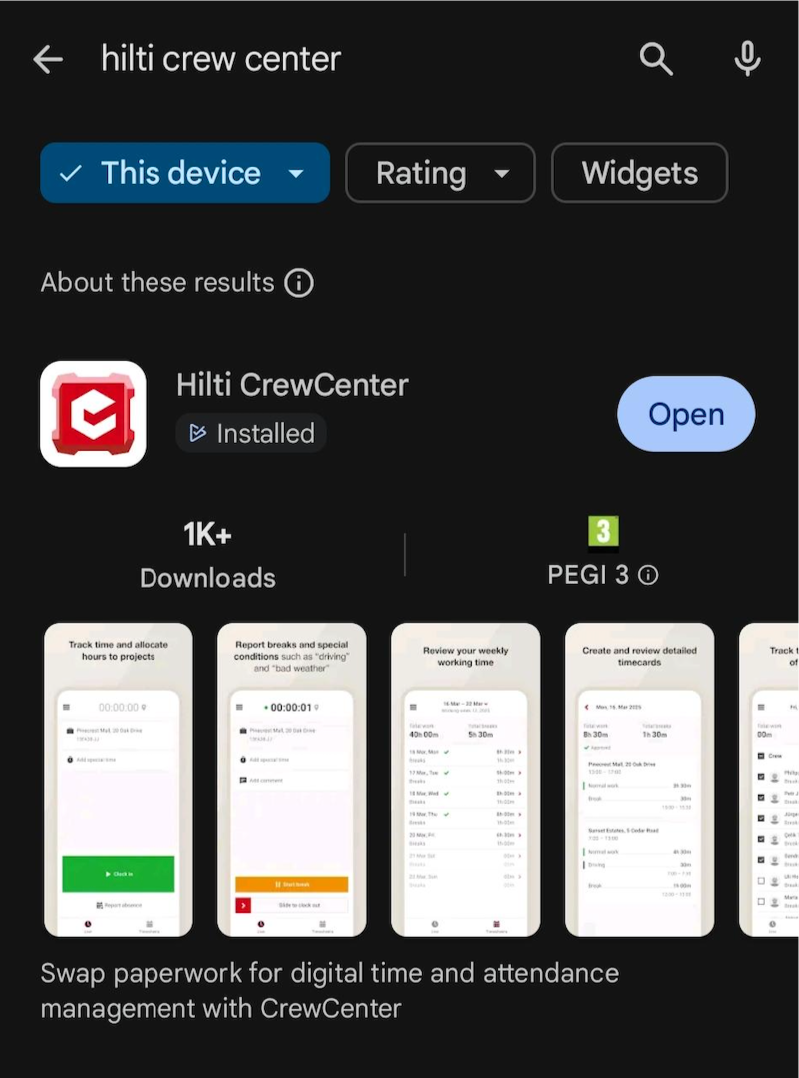

    Come accedere a CrewCenter dall'app mobile e configurarla
    L'app mobile CrewCenter consente di gestire e accedere alle informazioni ovunque ci si trovi.
    NB :
    • Gli amministratori e i supervisori hanno sempre accesso all'app mobile per impostazione predefinita.
    • Ai dipendenti l'accesso all'app mobile deve essere concesso manualmente dall'amministratore.
    Scansiona il codice QR sottostante per scaricare l'app CrewCenter sul tuo dispositivo:
    Android iOS
    Hilti CrewCenter
    Hilti CrewCenter
    OPPURE
    Cerca “Hilti CrewCenter” direttamente nel Google Play Store o nell'Apple App Store come indicato di seguito:
    Google Play Store per Android: Apple App Store per iOS:
    Per Android: Hilti CrewCenter on Google Play
    Per iOS: Hilti CrewCenter on Apple App Store  oppure cerca “Hilti CrewCenter” nell'app store del tuo dispositivo.

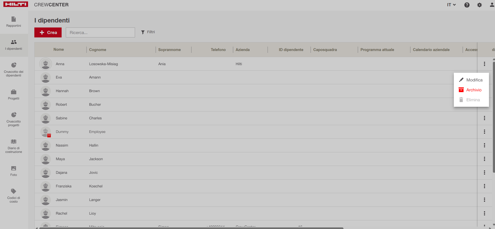

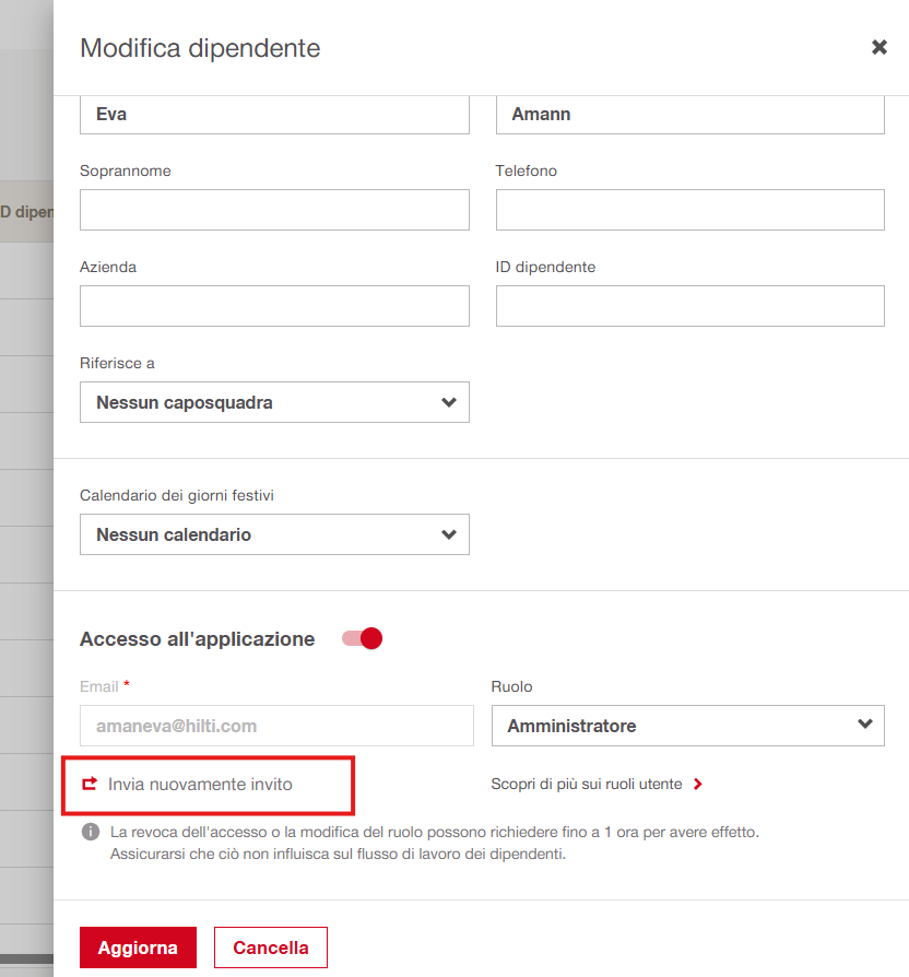

    Come inviare nuovamente gli inviti a CrewCenter
    Gli amministratori possono inviare nuovamente l'e-mail di invito a CrewCenter ai dipendenti. Per farlo:
    1. Vai alla scheda Dipendenti.
    2. Apri il modulo di modifica per il dipendente specifico.
    3. Clicca su “Invia nuovamente l'invito” accanto all'indirizzo e-mail del dipendente.

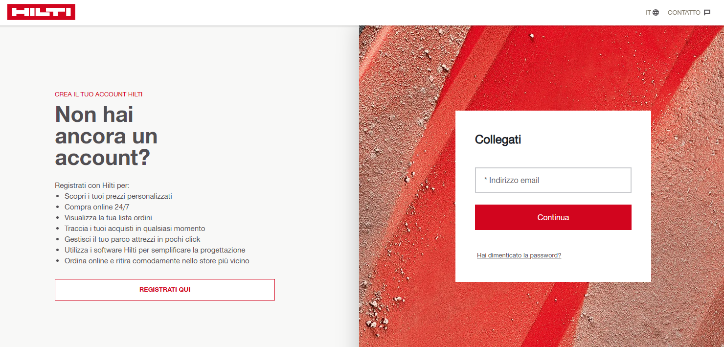

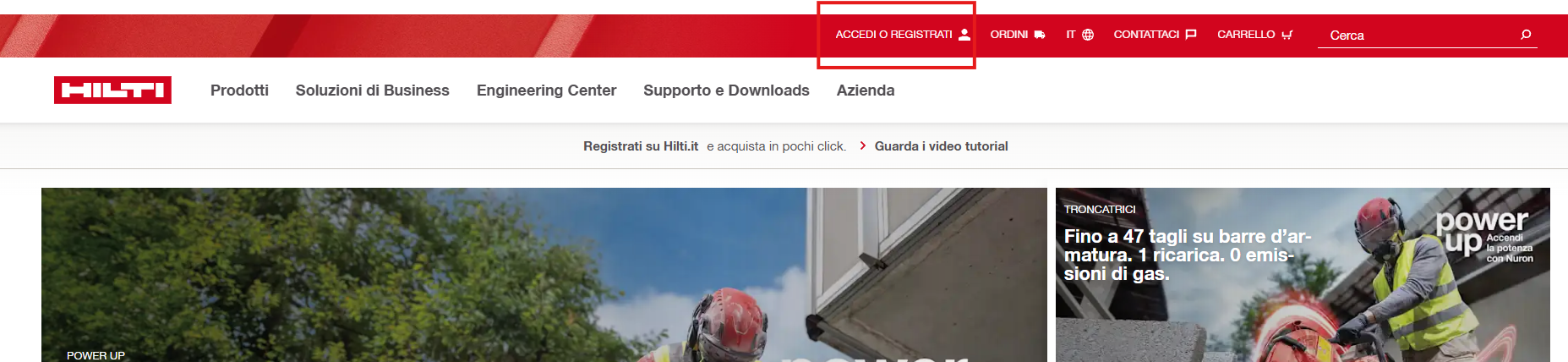

    Come reimpostare la password
    Se hai dimenticato la password e desideri reimpostare la password per le credenziali Hilti, segui i passaggi riportati di seguito:
    1. Vai su https://www.hilti.com
       2. Nel sito web e nell'applicazione mobile, clicca sul link “Password dimenticata”
       3. Inserisci la tua e-mail nell'apposita sezione e clicca su Continua.
       4. Dopo aver cliccato su Continua, riceverai un'e-mail da “Hilti”: Segui le istruzioni per impostare una nuova password.
        5. Clicca su Conferma dopo aver inserito la nuova password.
    Riceverai un messaggio dopo che la nuova password sarà stata generata con successo.
    Questa password diventerà la tua credenziale di accesso per tutti i servizi digitali Hilti.
