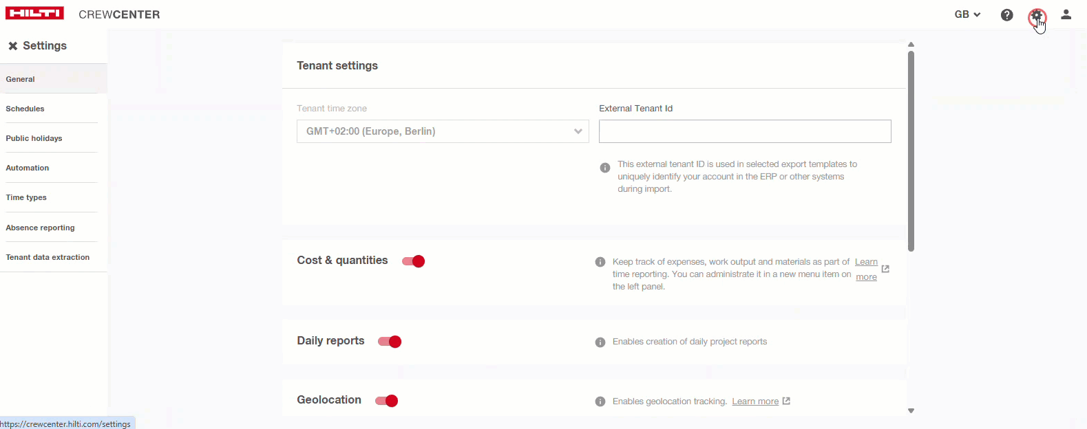

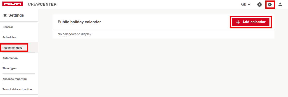

    1. Vai al menu Impostazioni nell'app Web.
    2. Seleziona Giorni festivi dalla barra laterale.

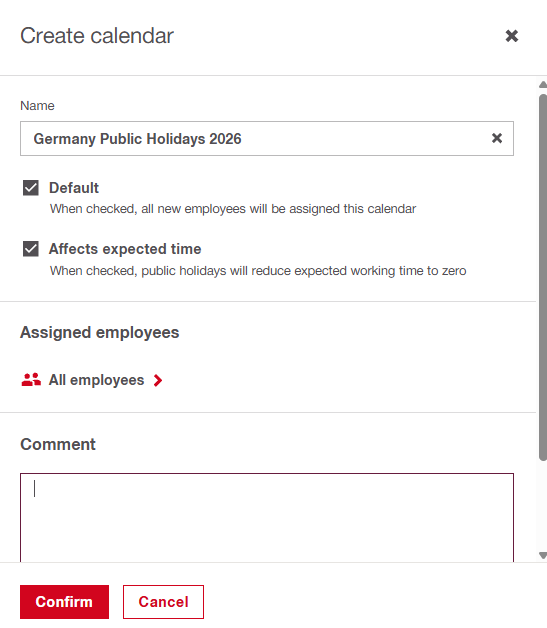

    3. Clicca sul pulsante Aggiungi Calendario.

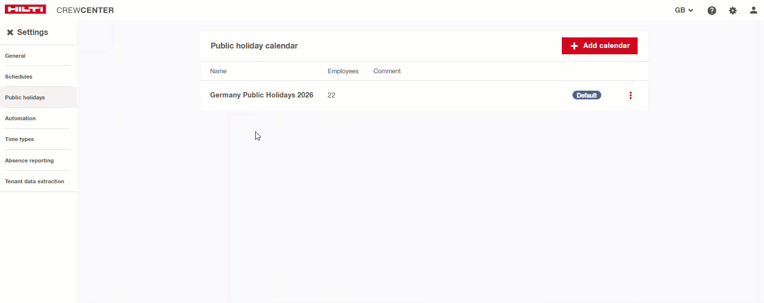

    1. Inserisci un Nome descrittivo per il calendario (ad esempio, "Festività Pubbliche Germania 2025").
    2. Attiva l'interruttore Predefinito se vuoi che questo calendario venga assegnato automaticamente a tutti i nuovi dipendenti.
    3. Decidi se il calendario deve influire sul tempo lavorativo previsto.
    4. Clicca su Salva per creare il calendario.

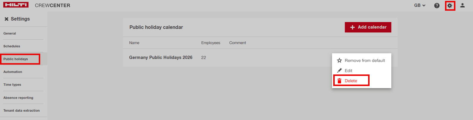

    Per rimuovere il calendario delle Festività Pubbliche
    Per rimuovere il calendario:
    1. Vai su Impostazioni.
    2. Apri la scheda Giorni festivi.
    3. Seleziona il calendario che desideri eliminare, quindi clicca sui tre puntini sul lato destro.
    4. Clicca su Elimina.
    5. Conferma l'azione nella finestra pop-up.

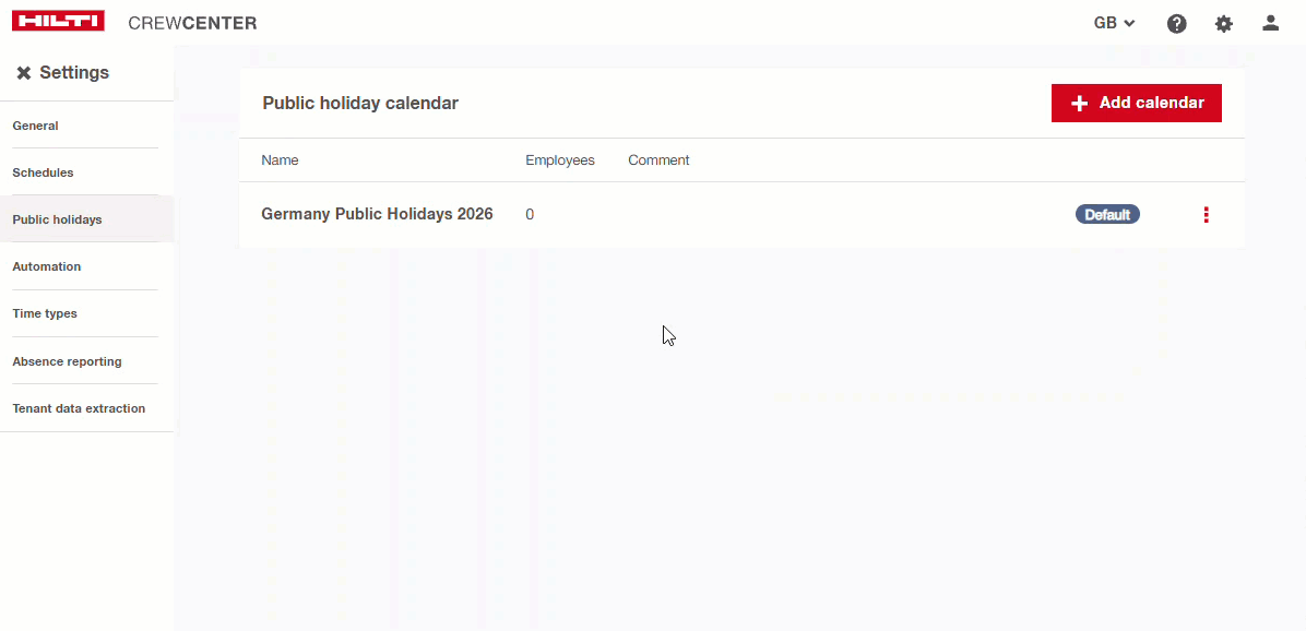

    Assegnare i Dipendenti a un Calendario
    Per garantire che le festività corrette appaiano nei fogli presenze giusti, devi collegare i dipendenti ai rispettivi calendari.

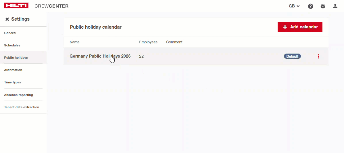

    1. Apri il calendario desiderato nelle impostazioni dei Giorni festivi.
    2. Vai alla scheda o sezione Dipendenti.
    3. Seleziona i dipendenti che vuoi assegnare a questo specifico orario per le festività.
    4. Clicca su Assegna o Salva.
    Nota: Quando si importano nuovi dipendenti tramite la funzione di importazione dipendenti, il calendario Predefinito viene assegnato automaticamente.

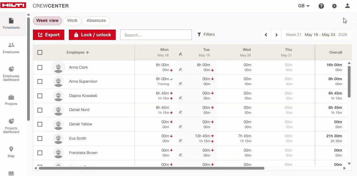

    • Nei fogli presenze, le festività sono evidenziate; puoi passare il cursore sul giorno per vedere il nome della festività.
    • Se un utente tenta di aggiungere una voce di tempo in un giorno evidenziato come festività, apparirà un messaggio di avviso nell'app Web per confermare l'azione.
