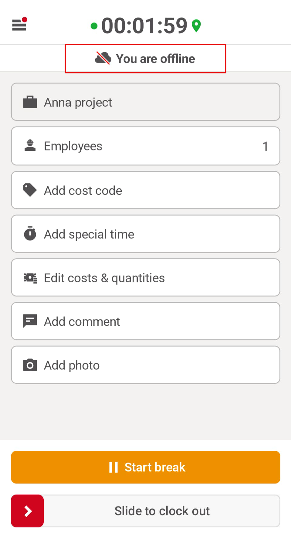

    Warnbanner
    Wenn CrewCenter eine schlechte oder fehlende Verbindung erkennt, zeigt es ein Offline-Banner an.
    Wenn Sie offline sind, können Sie keine neuen Vorgänge speichern, die eine Serveranfrage erfordern.

    Sie sehen ein „Offline“-Banner, haben aber ein Signal
    Ein Mobilfunksignal bedeutet nicht immer, dass ein Internetzugang besteht.
    Versuchen Sie, eine Website zu öffnen, um dies zu bestätigen.

    Sie haben eingestempelt, aber es erscheint keine Zeitkarte
    Wenn eine Offline-Warnung angezeigt wurde, hat die Aktion den Server nicht erreicht.
    Stempeln Sie erneut ein, sobald Sie verbunden sind.
