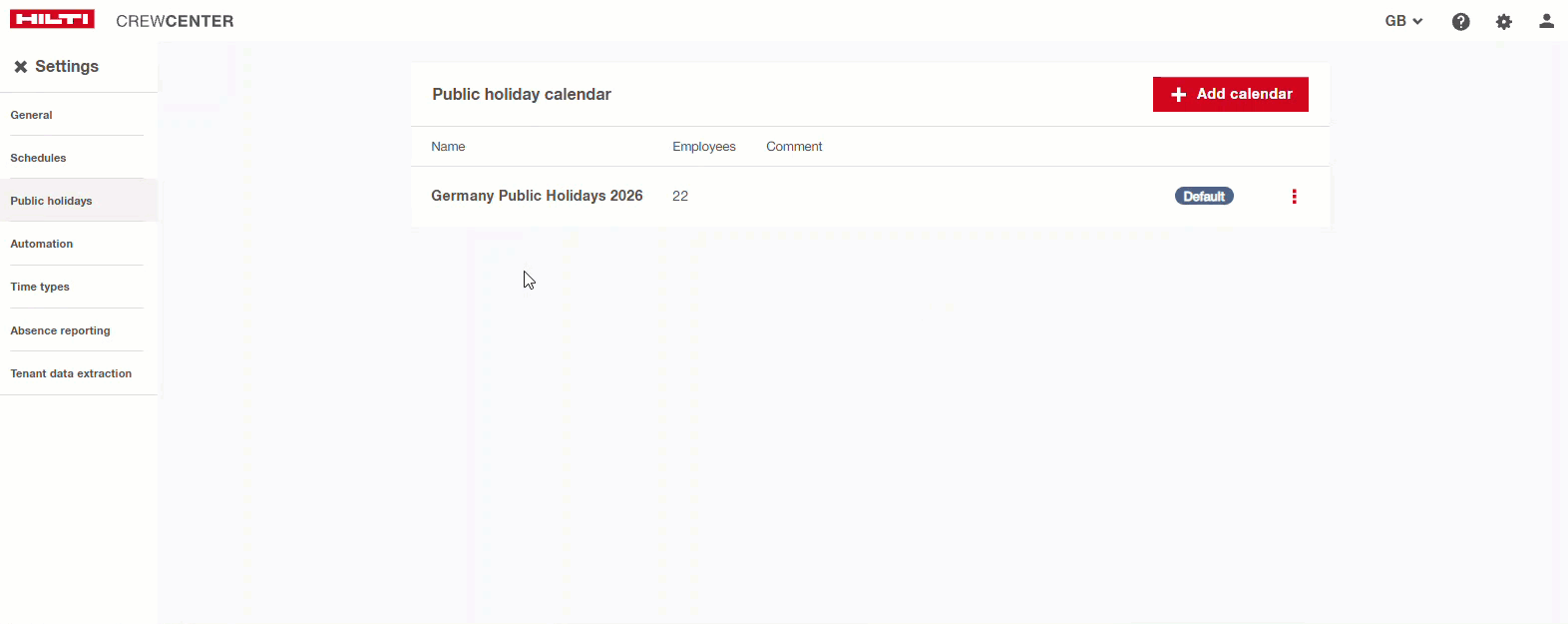

    Einen Firmenkalender erstellen
    Administratoren können mehrere Kalender erstellen, um verschiedene Regionen oder Bürostandorte abzudecken.

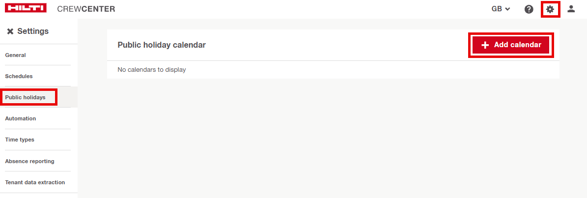

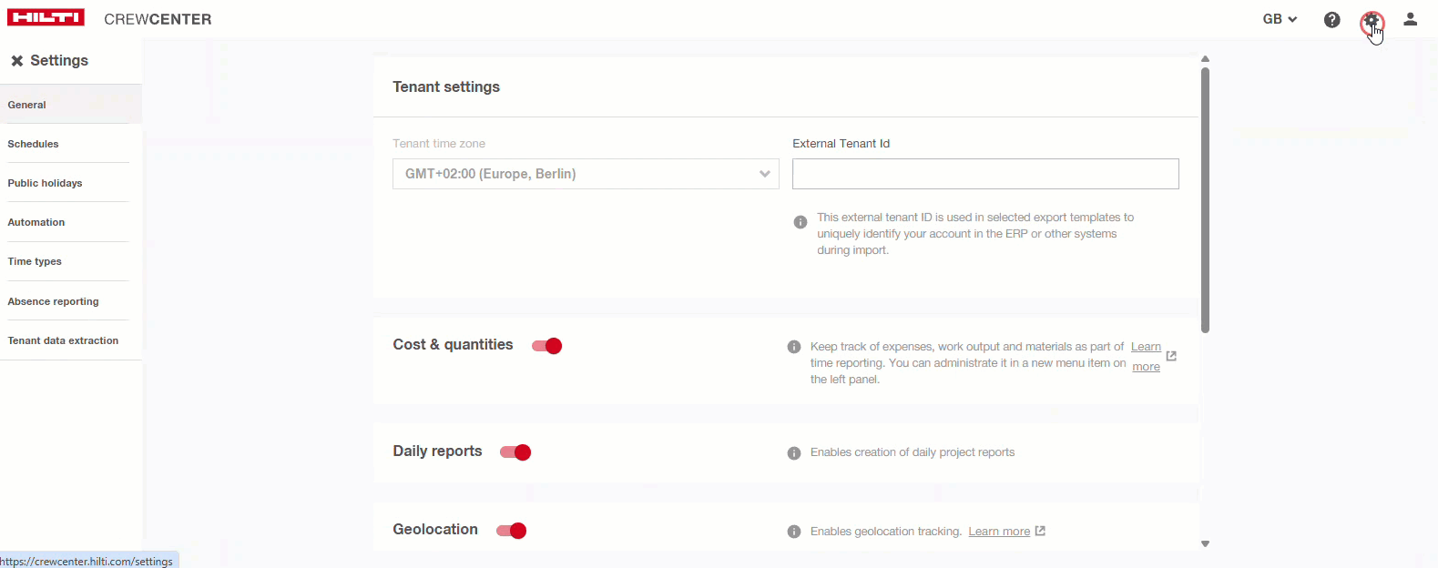

    1. Navigieren Sie im Web-App-Menü zu Einstellungen.
    2. Wählen Sie in der Seitenleiste „Feiertage“ aus.
    3. Klicken Sie auf die Schaltfläche „Kalender hinzufügen“.

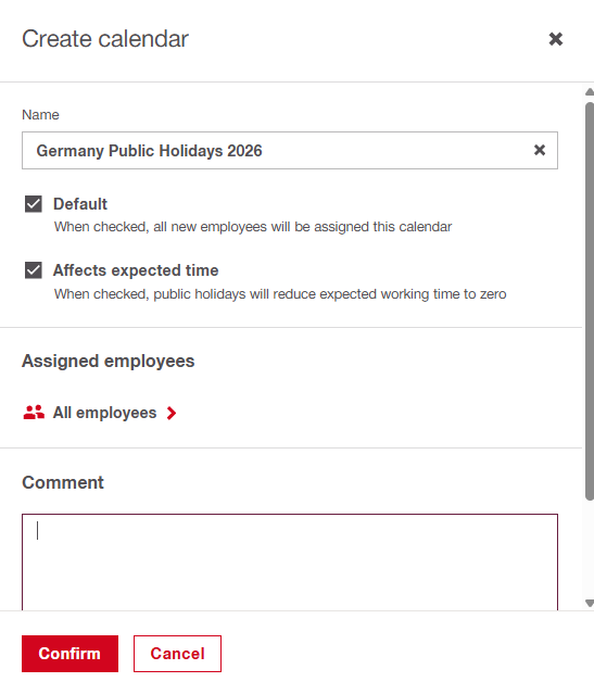

    1. Geben Sie einen beschreibenden Namen für den Kalender ein (z. B. „Deutschland Feiertage 2025“).
    2. Schalten Sie den Schalter „Standard“ ein, wenn dieser Kalender automatisch allen neuen Mitarbeitern zugewiesen werden soll.
    3. Entscheiden Sie, ob der Kalender die erwartete Arbeitszeit beeinflussen soll.
    4. Klicken Sie auf „Speichern“, um den Kalender zu erstellen.
    Hinweis: Wenn „Erwartete Zeit beeinflussen“ aktiviert ist, wird die erwartete Zeit an Feiertagen auf null reduziert. Selbst wenn der Arbeitsplan für diesen Tag beispielsweise 8 Arbeitsstunden anzeigt, wird jede eingetragene Zeit vom System als Überstunden behandelt. Weitere Informationen: Feiertagseinstellungen und Überschreibungen verwalten

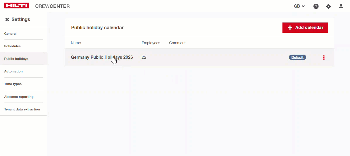

    3. Öffnen Sie den Kalender, aus dem Sie einen Feiertag löschen möchten.
    4. Klicken Sie auf das Papierkorb-Symbol neben dem Feiertag, den Sie entfernen möchten.
    5. Klicken Sie auf „Aktualisieren“, um Ihre Änderungen zu speichern.

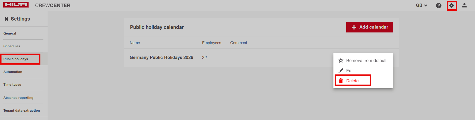

    Um den Kalender zu entfernen:
    1. Gehen Sie zu Einstellungen.
    2. Öffnen Sie den Reiter „Feiertage“.
    3. Wählen Sie den Kalender aus, den Sie löschen möchten, und klicken Sie dann auf die drei Punkte rechts.
    4. Klicken Sie auf „Löschen“.
    5. Bestätigen Sie die Aktion im Popup-Fenster.

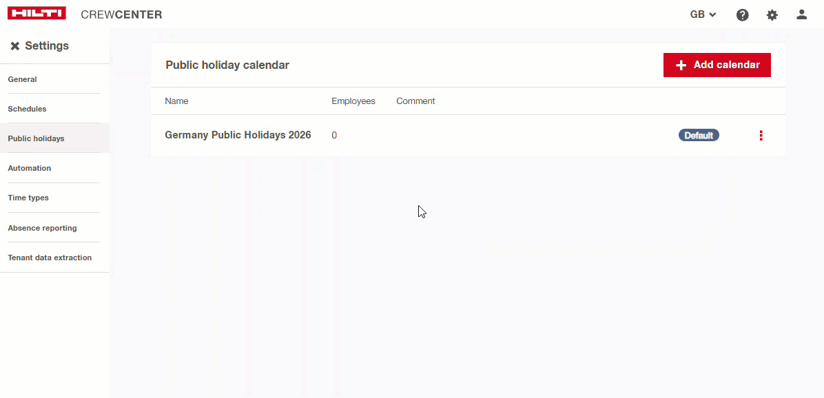

    Mitarbeiter einem Kalender zuweisen
    Um sicherzustellen, dass die richtigen Feiertage in den entsprechenden Stundenzetteln erscheinen, müssen Mitarbeiter ihren jeweiligen Kalendern zugeordnet werden.
    1. Öffnen Sie den gewünschten Kalender in den Feiertagseinstellungen.
    2. Navigieren Sie zum Reiter oder Abschnitt „Mitarbeiter“.
    3. Wählen Sie die Mitarbeiter aus, die diesem spezifischen Feiertagsplan zugewiesen werden sollen.
    4. Klicken Sie auf „Zuweisen“ oder „Speichern“.
    Hinweis: Beim Import neuer Mitarbeiter über die Mitarbeiterimportfunktion wird der Standardkalender automatisch zugewiesen.

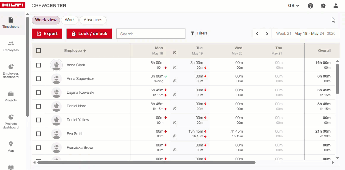

    • Im Stundenzettel werden Feiertage hervorgehoben; Sie können mit der Maus über den Tag fahren, um den Feiertagsnamen zu sehen.
    • Wenn ein Benutzer versucht, an einem hervorgehobenen Feiertag eine Zeiterfassung hinzuzufügen, erscheint in der Web-App eine Warnmeldung zur Bestätigung der Aktion.
