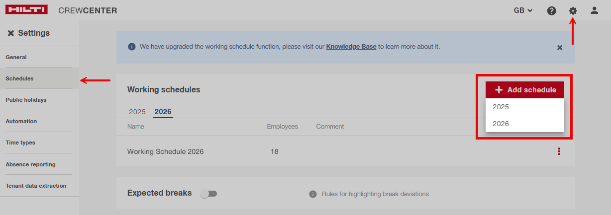

Vytvorenie nového ročného pracovného rozvrhu
  1. Prejdite do Nastavenia - Rozvrhy a vyberte Pridať rozvrh.

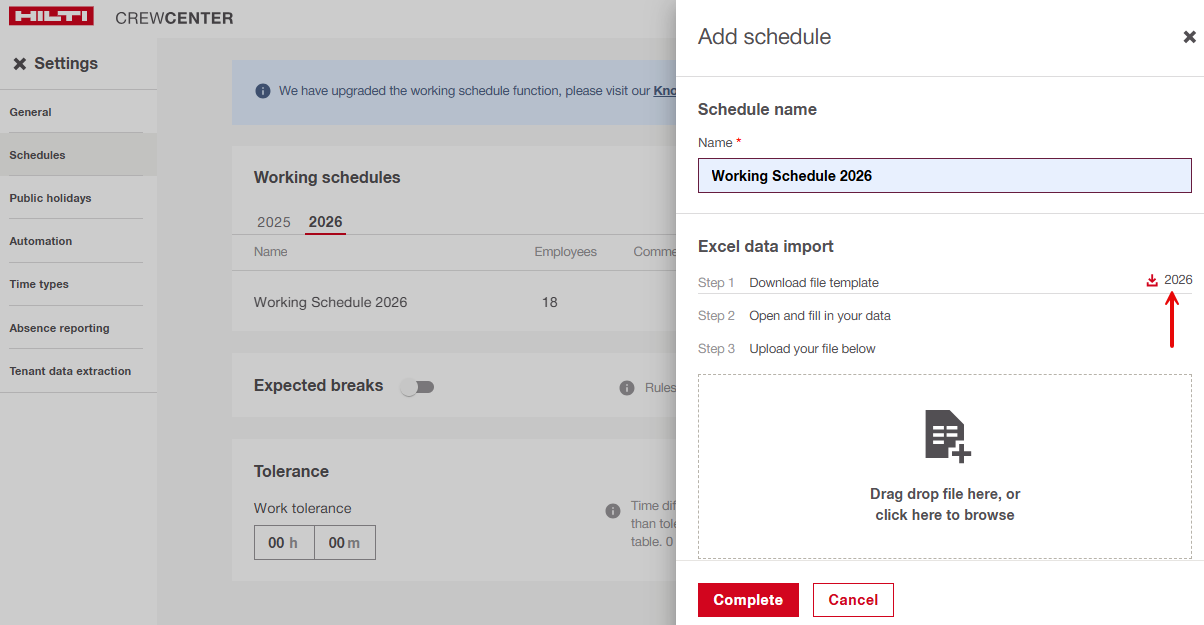

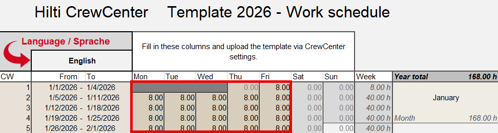

    3. Stiahnite si šablónu rozvrhu na daný rok.

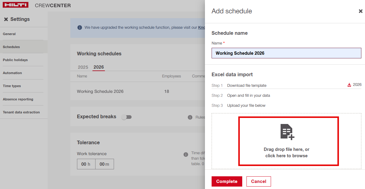

    4. Otvorte súbor a vyplňte očakávané hodiny pre každý pracovný deň v Exceli za celý rok a nahrajte vyplnený Excel súbor.

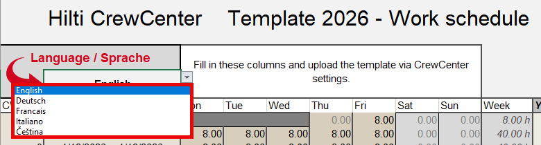

Šablóna pracovného rozvrhu je predvolene nastavená na nemčinu. Ak chcete zmeniť jazyk, kliknite na bunku v ľavom hornom rohu hárku a vyberte preferovaný jazyk zo zoznamu.
Poznámka: Regionálne sviatky nie sú zahrnuté v poskytnutom hárku. Administrátor je zodpovedný za pridanie príslušných regionálnych sviatkov do pracovného rozvrhu a nastavenie všetkých nepracovných dní na 0. Inak, ak zákazník jednoducho skopíruje a vloží 8 hodín do všetkých dní, zamestnanci uvidia chýbajúce hodiny na svojich paneloch, pretože v tieto dni by nemali pracovať.

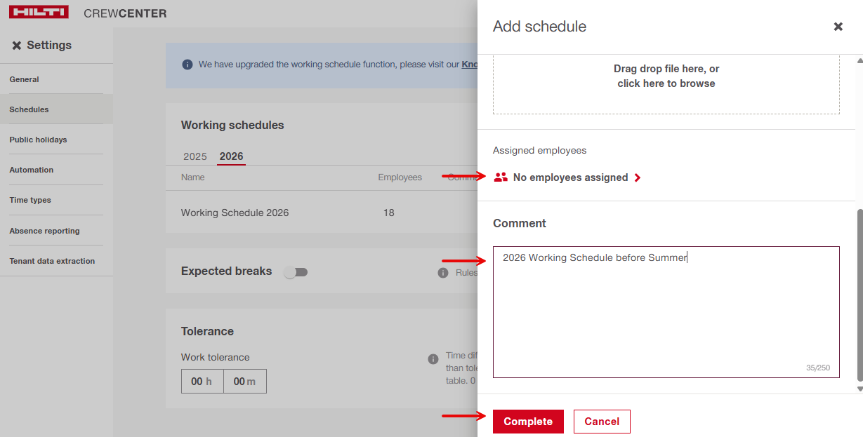

    5. Priraďte zamestnancov k nahranému rozvrhu, pridajte komentár (voliteľné) a kliknite na Dokončiť.
Poznámka: Môžete vytvoriť viacero pracovných rozvrhov pre ten istý rok (napr. Plný úväzok kancelária, Plný úväzok na stavbe, Čiastočný úväzok). Každý zamestnanec môže byť priradený iba k jednému rozvrhu za rok.

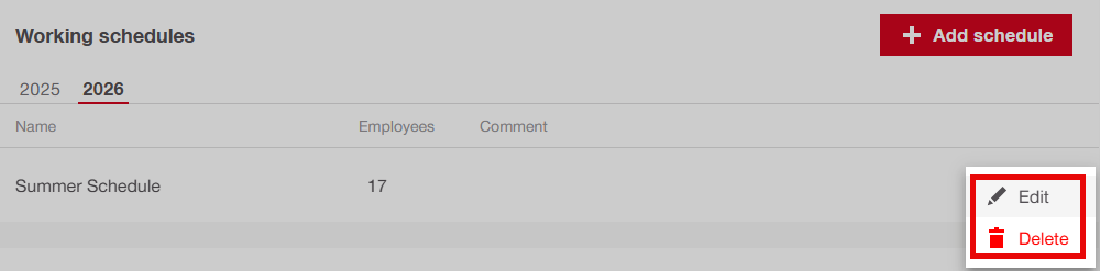

Úprava alebo vymazanie ročného pracovného rozvrhu
Aby ste upravili budúce dni (napr. zmena piatkových hodín v polovici roka):
  1. V Nastaveniach → Pracovné rozvrhy nájdite rozvrh.
  2. Kliknite na Upraviť (tri bodky), upravte detaily, nahrajte aktualizovaný súbor a kliknite na Aktualizovať.
Ak chcete rozvrh vymazať:
  2. Kliknite na Vymazať (tri bodky) a potvrďte vymazanie.
Zamestnanci priradení k vymazanému rozvrhu nebudú mať pre daný rok žiadny ročný rozvrh, pokiaľ nebudú znovu priradení.
Ich očakávané pracovné hodiny sa pre dotknuté dni stanú 0, čo ovplyvní výpočty nadčasov a neprítomností.

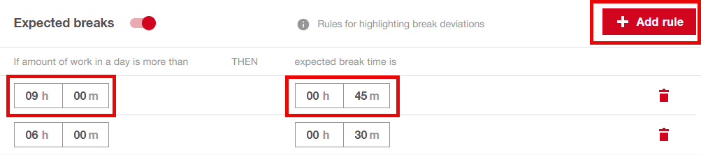

Konfigurácia firemných pravidiel prestávok
Pravidlá prestávok definujú očakávaný čas prestávky na základe zaznamenaného pracovného času a spravujú sa na úrovni nájomcu.
  1. Prejdite do Nastavenia nájomcu → Pracovné rozvrhy.
  2. Posuňte sa do sekcie Pravidlá prestávok (viditeľná len ak existuje aspoň jeden aktívny rozvrh).
  3. Kliknite na Pridať pravidlo prestávky alebo upravte existujúce.
  4. Definujte:
  • Pracovný časový prah (minimálny denný pracovný čas, aby sa pravidlo uplatnilo)
  • Očakávaný čas prestávky (dĺžka prestávky požadovaná pri alebo nad týmto prahom)
Poznámka: Prah aj očakávaná prestávka musia byť kladné. Každá hodnota prahu musí byť jedinečná.
