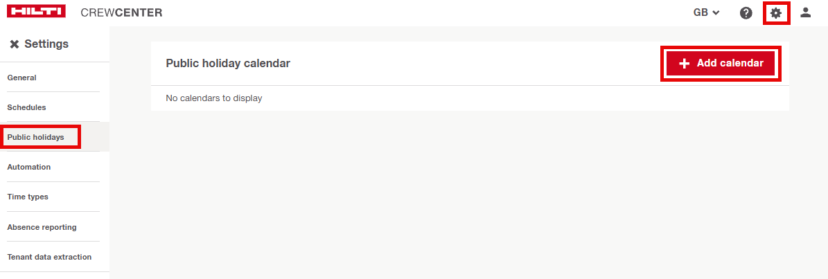

Vytvorenie firemného kalendára
Administrátori môžu vytvoriť viacero kalendárov, aby vyhoveli rôznym regiónom alebo kancelárskym lokalitám.

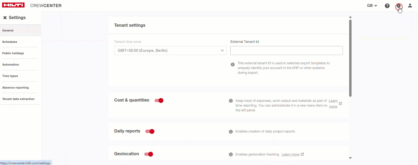

  1. Prejdite do ponuky Nastavenia v aplikácii Web.
  2. Vyberte Štátne sviatky v bočnom paneli.
  3. Kliknite na tlačidlo Pridať kalendár.

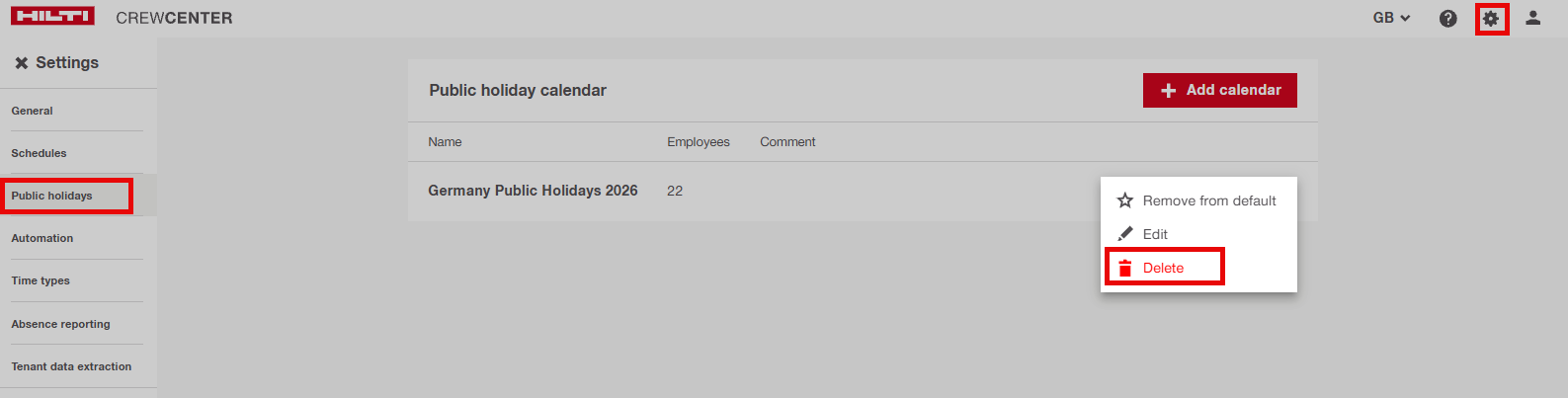

Ako odstrániť kalendár štátnych sviatkov
Pre odstránenie kalendára:
  1. Prejdite do Nastavení.
  2. Otvorte záložku Štátne sviatky.
  3. Vyberte kalendár, ktorý chcete vymazať, potom kliknite na tri bodky na pravej strane.
  4. Kliknite na Odstrániť.
  5. Potvrďte akciu v zobrazenej vyskakovacej ponuke.

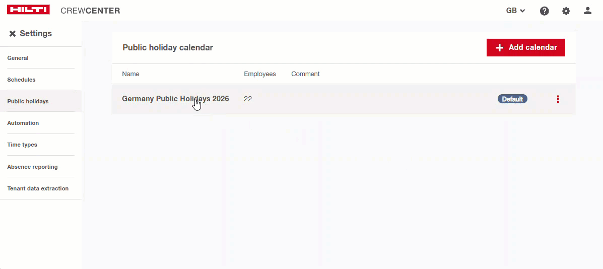

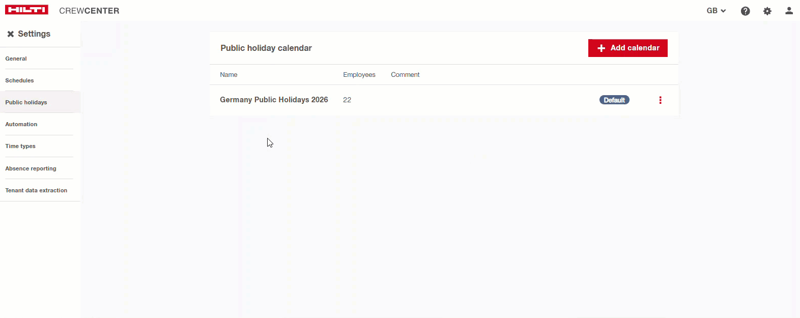

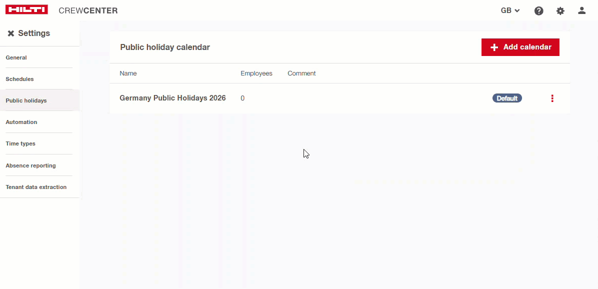

Priradenie zamestnancov ku kalendáru
Aby sa správne sviatky zobrazovali v príslušných pracovných výkazoch, musíte prepojiť zamestnancov s ich príslušnými kalendármi.
  1. Otvorte požadovaný kalendár v nastaveniach Štátnych sviatkov.
  2. Prejdite do záložky alebo sekcie Zamestnanci.
  3. Vyberte zamestnancov, ktorých chcete priradiť k tomuto konkrétnemu sviatočnému plánu.
  4. Kliknite na Priradiť alebo Uložiť.
Poznámka: Pri importe nových zamestnancov cez funkciu importu zamestnancov je predvolený kalendár priradený automaticky.
