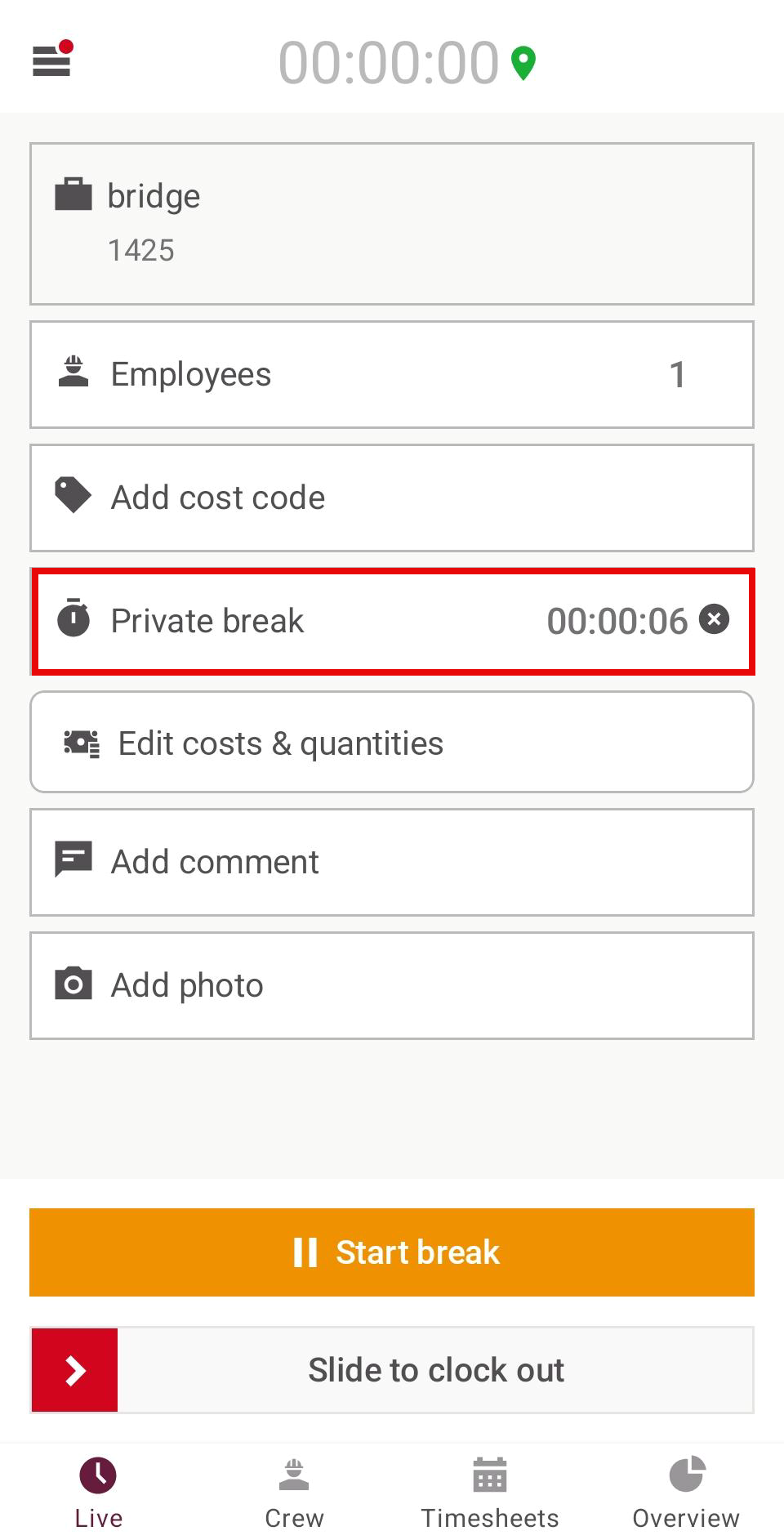

    Používatelia môžu počas bežného príchodu vylúčiť čas neprítomnosti zo svojho celkového času:
    Postupujte takto:
    1. Otvorte mobilnú aplikáciu
    2. Vyberte špeciálny čas, ktorý sa nezapočítava do pracovných hodín
    3. Stlačte možnosť Príchod

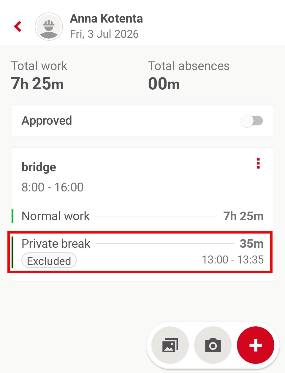

    Ak chcete zistiť, či je čas vylúčený zo súčtu, skontrolujte časový výkaz, kde bude označený ako „vylúčený“.

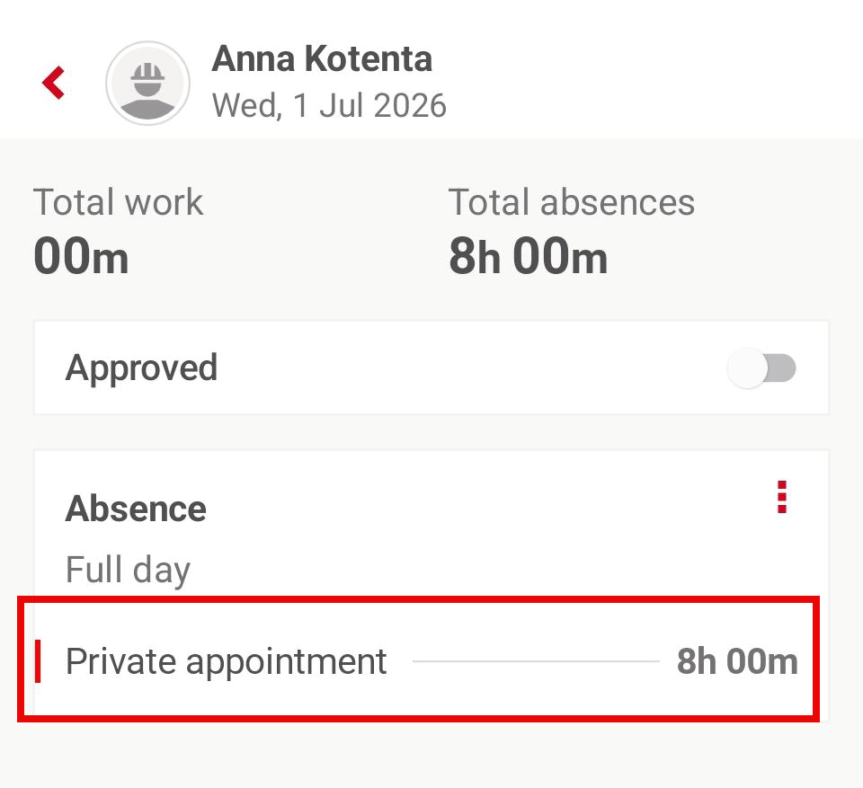

    Ak chcete nahlásiť neprítomnosť vylúčenú zo súčtu:
    1. Prejdite do mobilnej aplikácie a nahláste neprítomnosť
    2. Vyberte neprítomnosť vylúčenú zo súčtov
    Poznámka: Neprítomnosti vylúčené zo súčtu budú v časových výkazoch v nadchádzajúcich vydaniach CrewCenter označené ako „vylúčené“.

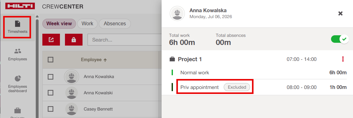

    Zobrazenie časového výkazu
    Úlohy: Správca, Vedúci | Rozhranie: Web
    Správcovia a vedúci môžu zobrazovať vylúčený čas a neprítomnosť v časovom výkaze.
    Postup:
    1. Prejdite na kartu Časový výkaz
    2. Otvorte časový výkaz zamestnanca.
    3. Vylúčený čas je označený ako „Vylúčený“.

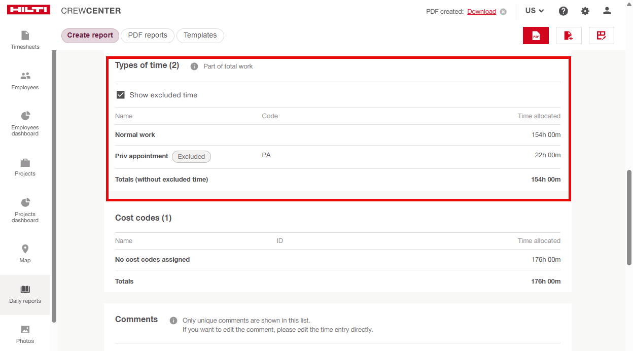

    Stavebný denník (denné výkazy)
    Úlohy: Správca | Rozhranie: Web
    Ako správca môžete vidieť vylúčený čas v stavebnom denníku (denných výkazoch).
    1. Prejdite na kartu Denné výkazy (stavebný denník), vyberte projekt a dátum
    2. Prejdite do časti Typy času
    3. Ak chcete zobraziť vylúčené hodiny zamestnancov, začiarknite možnosť „Zobraziť vylúčený čas“
    Viac informácií:  Stavebný denník (denné výkazy) a šablóny

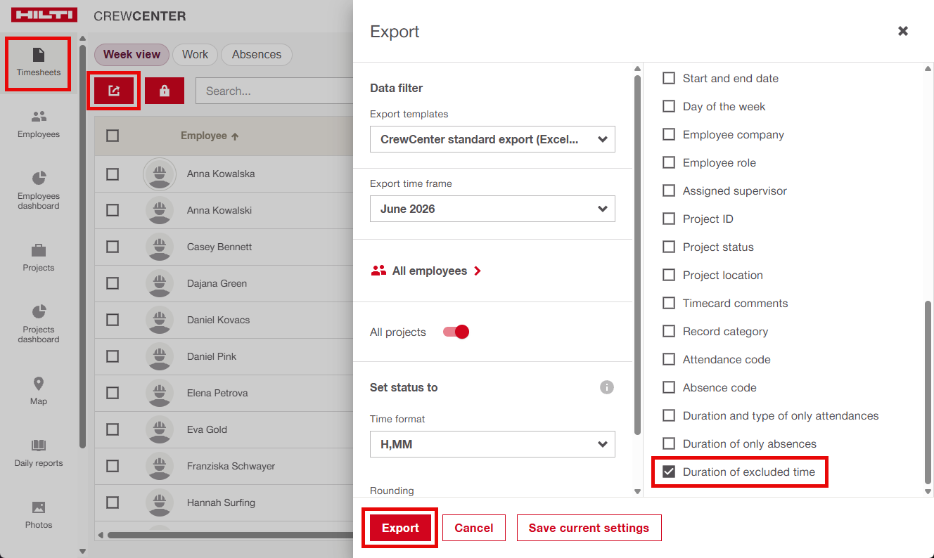

    Export prehľadu
    Ak chcete zobraziť vylúčený čas v prehľade:
    2. Kliknite na Exportovať
    3. Vyberte možnosť CrewCenter Standard Export
    4. V časti Ostatné dátové polia povoľte možnosť Trvanie vylúčeného času
    5. Kliknutím na exportovať vygenerujte prehľad
    Prehľad bude obsahovať celkové trvanie časových záznamov označených ako vylúčené zo súčtov.
