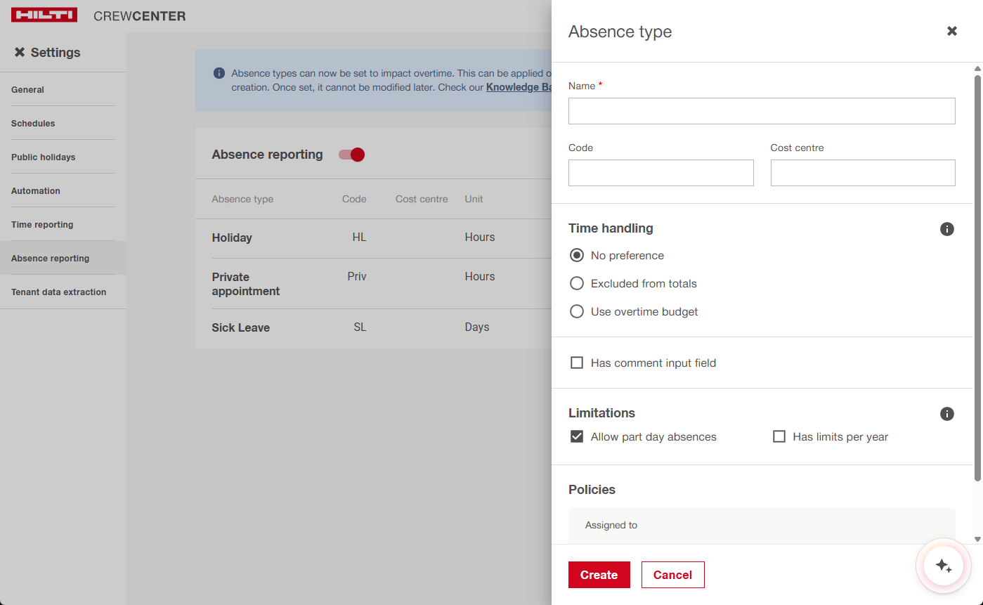

  • Definujú typy neprítomností, ktoré používajú ročný zostatok (napr. „Dovolenka 2026“)
  • Nastavujú limity povolených voľných dní a priraďujú ich vybraným zamestnancom alebo skupinám
  • Môžu vytvárať alebo upravovať neprítomnosti aj keď sú zostatky nízke alebo limity prekročené. Tlačidlo vytvoriť/aktualizovať zostáva aktívne
  • Rozhodujú, či sú komentáre k danému typu neprítomnosti povinné, voliteľné alebo nepovolené

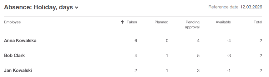

Panel zamestnanca
Widget zobrazuje detaily o neprítomnostiach podľa používateľa a typu, zvýrazňujúc:
  • Už čerpané množstvá (pred referenčným dátumom)
  • Plánované (po referenčnom dátume)
  • Čakajúce (ešte neschválené)
  • Dostupné (limit mínus čerpané a plánované)
  • Celkový limit

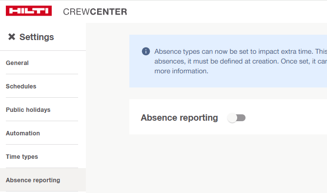

Hlásenie neprítomností zakázané: Čo sa stane?
Ak je hlásenie neprítomností pre vašu spoločnosť alebo tenant v CrewCenter zakázané:
  • Používatelia nemôžu vytvárať nové neprítomnosti (minulé, súčasné ani budúce) ani na webe, ani v mobile
  • Karta Neprítomnosť a tlačidlá neprítomnosti sú skryté alebo deaktivované v:
    • Mobile: Pridávanie časových záznamov (Crew, Časové výkazy, Rýchle akcie)
    • Web: Zobrazenia Časových výkazov
  • Existujúce neprítomnosti zostávajú viditeľné pre históriu a exporty, ale nové budúce neprítomnosti nemožno pridať
  • Ak nevidíte možnosť Neprítomnosť, zvyčajne to znamená, že hlásenie neprítomností je pre váš tenant zakázané. Kontaktujte svojho admina pre pomoc

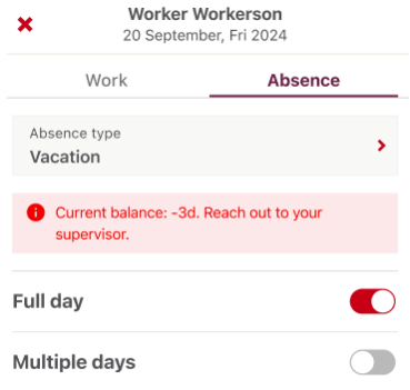

Zamestnanec môže vytvoriť neprítomnosť iba vtedy, ak sú vybrané dni v rámci dostupného zostatku.
Pre jedného zamestnanca, keď je vybraná limitovaná neprítomnosť, aplikácia zobrazuje zostávajúci zostatok zamestnanca.

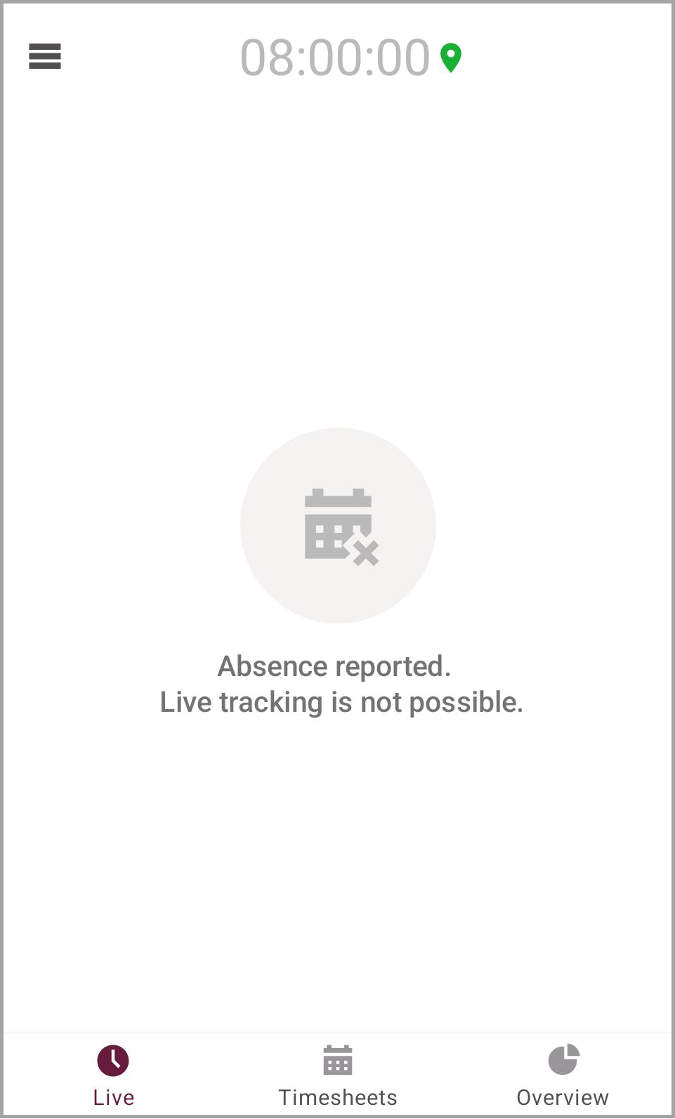

Keď používateľ nahlási neprítomnosť, živé sledovanie je zakázané a používateľ vidí nasledujúcu obrazovku:

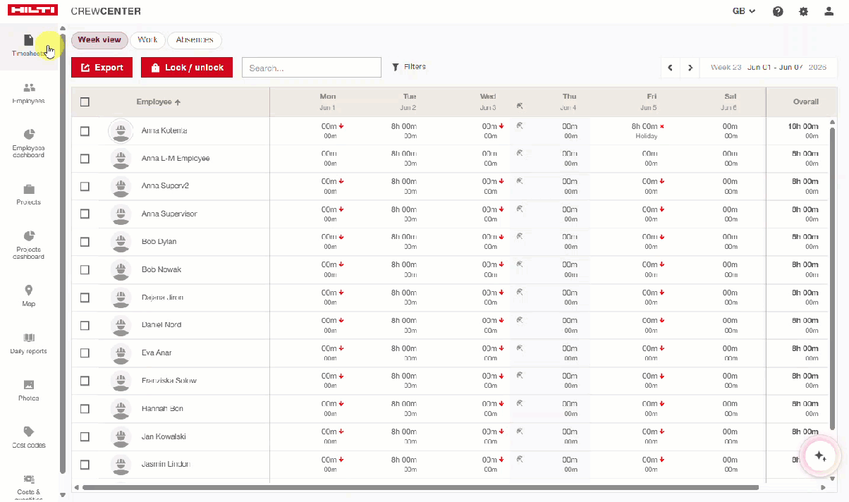

Na pridanie alebo úpravu neprítomností:
  1. Otvorte kartu Časové výkazy
  2. Vyberte týždeň pre zamestnanca v pravom hornom rohu
  3. Kliknite na vybraný deň, aby ste videli súhrn časových záznamov a neprítomností za ten deň
  4. Upravte neprítomnosti kliknutím na tri bodky vedľa neprítomnosti
  5. Kliknite na aktualizovať pre uloženie zmien

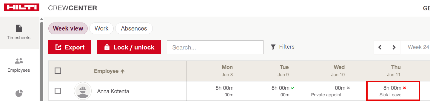

  • Budúce dni nemožno uzamknúť a pre budúce dátumy je možné registrovať iba neprítomnosti na celý deň (len web).

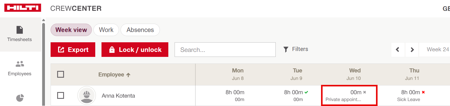

  • Typ neprítomnosti „Vylúčené“ sa nepočíta do pracovného času
Keď sú neprítomnosti vylúčené z pracovných hodín, na dni v Časovom výkaze sa zobrazí tmavosivý krížik.
Keď sú neprítomnosti zahrnuté do pracovných hodín, na dni v Časovom výkaze sa zobrazí červený krížik.
