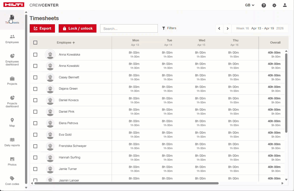

    Schválenie pre jedného zamestnanca:
    1. Prejdite na kartu Pracovné listy na ľavej strane.
    2. Vyberte týždeň na kontrolu.
    3. Prejdite kurzorom nad časový záznam a kliknite na zelenú značku zaškrtnutia na schválenie.
    4. Alternatívne otvorte prehľad dňa a aktivujte prepínač Schváliť.
    Schválenie pre viacerých zamestnancov:
    2. Kliknite na zelenú značku zaškrtnutia v hlavičke tabuľky na schválenie všetkých existujúcich časových záznamov alebo neprítomností pre vybrané dátum.

    1. Prejdite na kartu Pracovné listy na ľavej strane obrazovky.
    2. Vyberte týždeň, ktorý chcete skontrolovať.
    3. Otvorte konkrétny časový záznam alebo neprítomnosť.
    4. Aktivujte prepínač Uzamknúť na uzamknutie záznamu. Deaktivujte prepínač na odomknutie.
