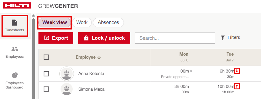

    Ako nadriadený (alebo Admin) môžete kontrolovať výkazy práce zamestnancov a overiť, či sú zaznamenané hodiny správne.
    CrewCenter zvýrazňuje nezrovnalosti ako napríklad:
    • Menej hodín, než sa očakávalo
    • Viac hodín, než sa očakávalo
    Systém porovnáva zaznamenané hodiny s toleranciami definovanými administrátorom.

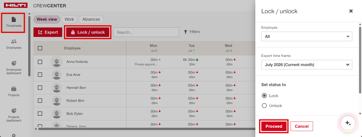

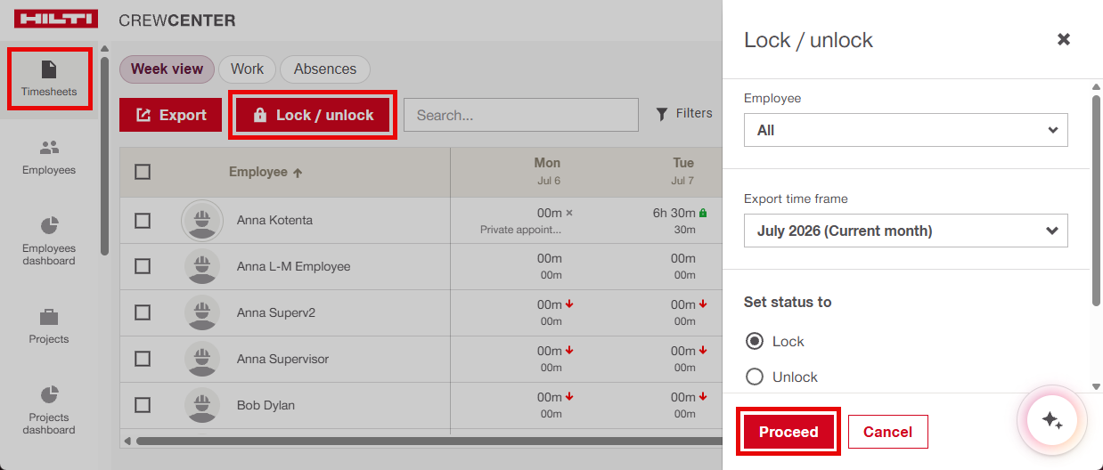

    Role: Admin | Rozhranie: Web

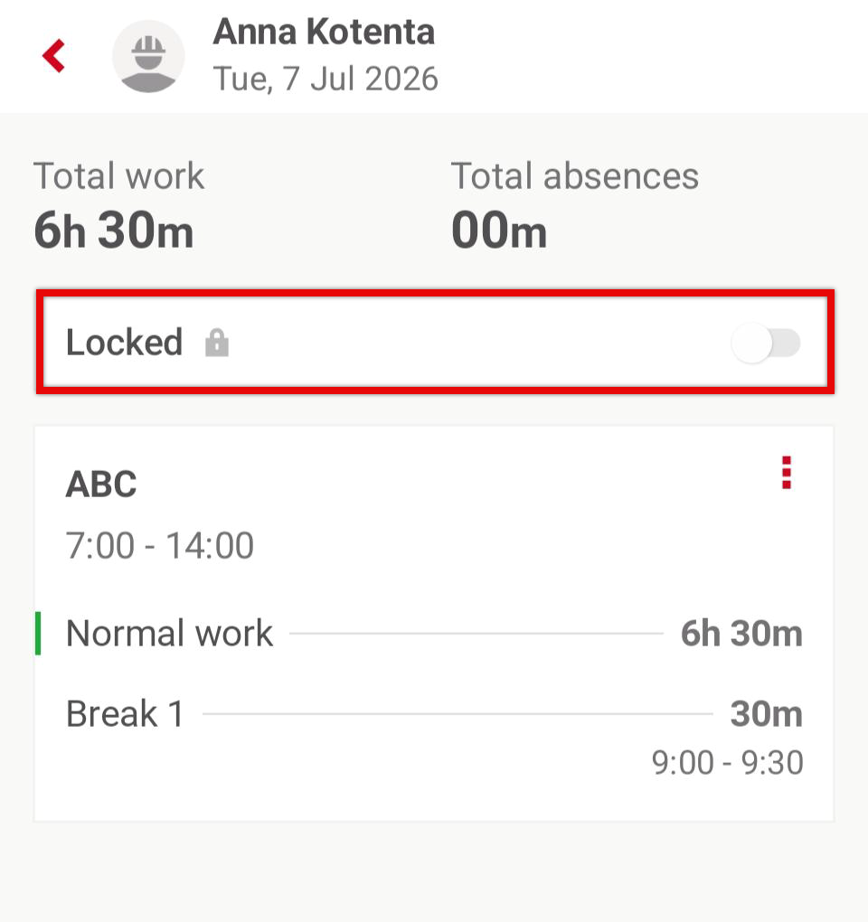

    Ako administrátor môžete uzamknúť schválené výkazy práce, aby ste zabránili ďalším zmenám.
    Po uzamknutí výkazu práce:
    • Nie je možné upravovať záznamy o čase
    • Nie je možné mazať záznamy o čase
    • Nie je možné pridávať nové záznamy
    Uzamknuté záznamy sú v mobilnej aplikácii zobrazené ako iba na čítanie:
    Poznámka: Odblokovať záznamy môže iba admin.
    Viac informácií: Uzamknutie záznamov o čase a neprítomnostiach

    Uzamknutie
    Ako administrátor môžete uzamknúť výkazy práce, aby ste finalizovali údaje pre mzdy a zabránili ďalším úpravám.
    Po uzamknutí nie je možné záznamy upravovať ani mazať. V mobile sú uzamknuté položky zvýraznené, aby bolo jasné, že sú iba na čítanie.

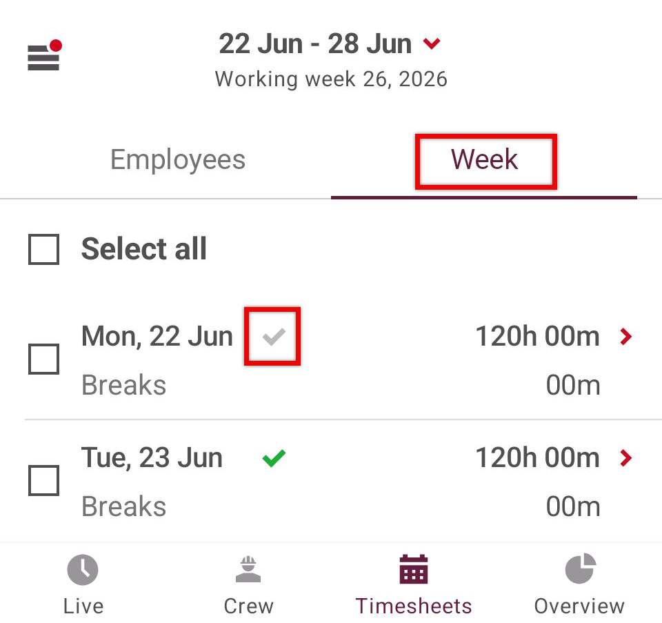

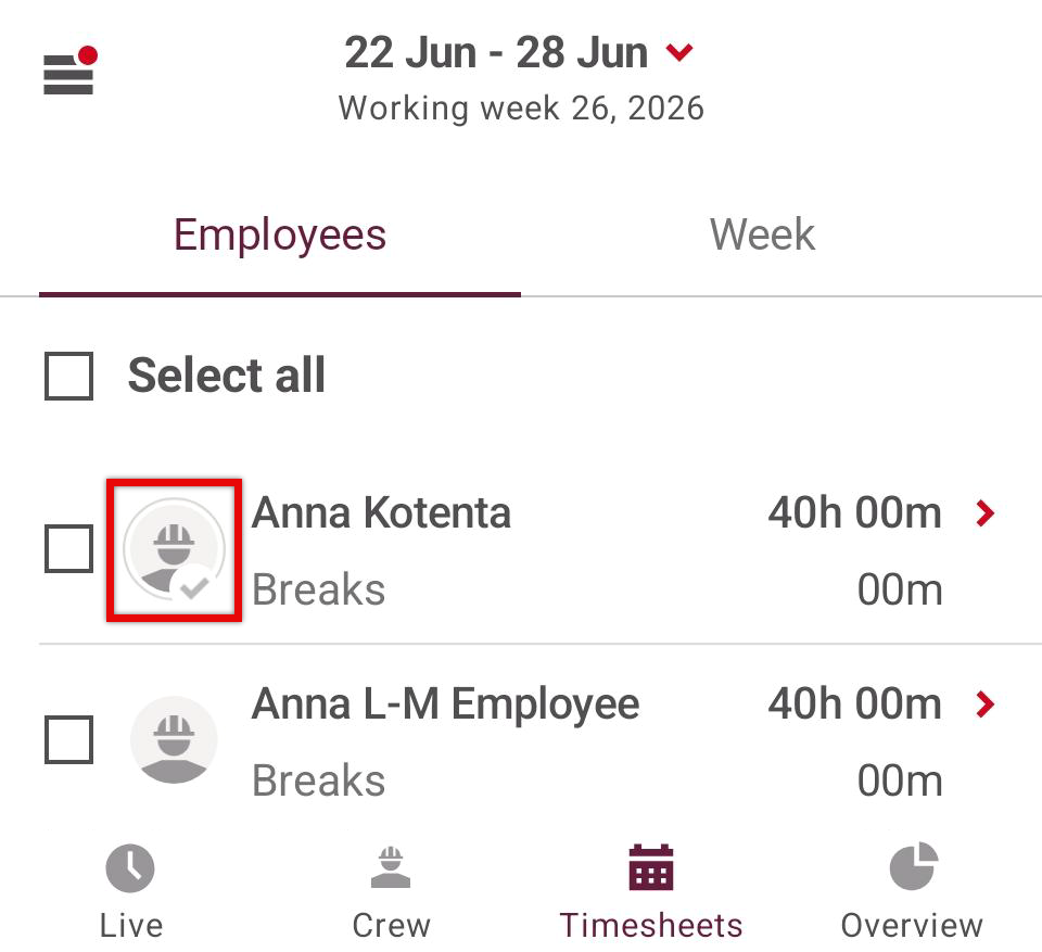

    Ako identifikovať čiastočne uzamknuté výkazy práce
    Role: Nadriadený, Admin | Rozhranie:  Mobil
    Ako nadriadený alebo administrátor môžete použiť indikátory čiastočného uzamknutia na identifikáciu výkazov práce, ktoré ešte nie sú úplne finalizované.
    Indikátor na úrovni zamestnanca
    Zobrazuje sa, keď sú uzamknuté iba niektoré dni v týždni zamestnanca.
    Indikátor na úrovni dňa
    Zobrazuje sa, keď nie sú uzamknuté všetky výkazy práce zamestnancov za konkrétny deň.
    Šedá značka zaškrtnutia ukazuje, kde je ešte potrebné vykonať kontrolu, schválenie alebo doplniť záznamy pred finálnym administratívnym uzamknutím. Je dostupná na Android aj iOS, aby pomohla používateľom sledovať chýbajúce schválenia alebo záznamy.
