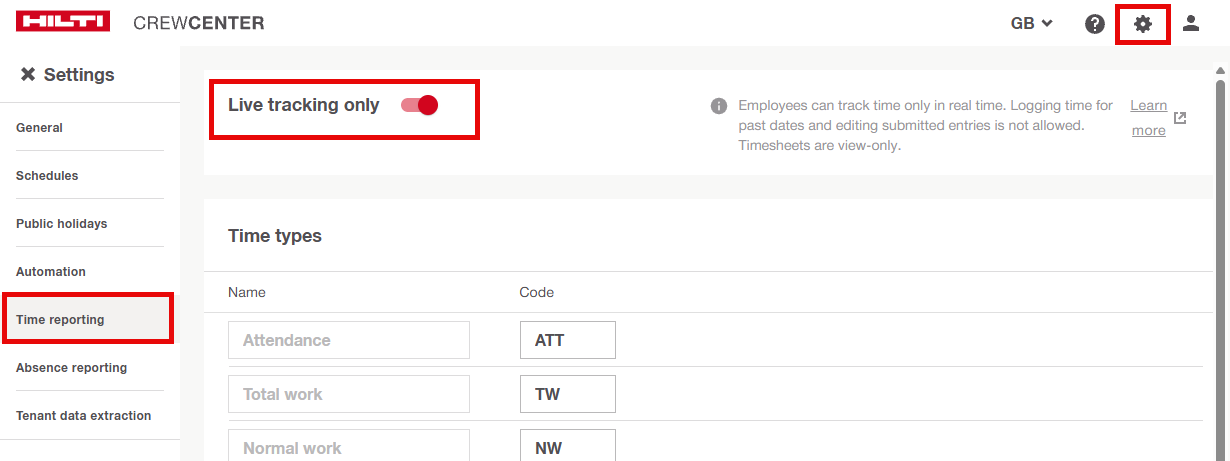

    Impostazione “Solo Live Tracking” (funzionalità in arrivo – l’attivazione sarà distribuita gradualmente fino a fine giugno)
    Ruoli: Admin | Interfaccia: Web

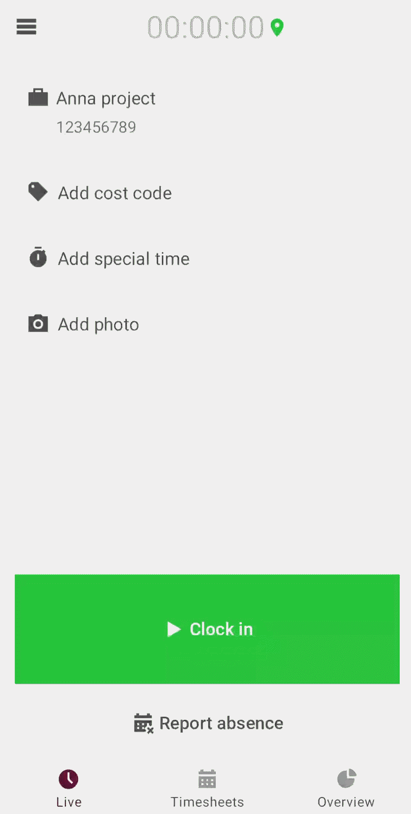

    Gli amministratori possono abilitare l’impostazione “Solo Live Tracking” tramite l’app web, limitando i dipendenti a registrare il proprio orario di lavoro esclusivamente tramite il tracciamento in tempo reale nell’app mobile.
    Per abilitare “Solo Live Tracking”, segui questi passaggi:
    1. Vai su Impostazioni (in alto a destra)
    2. Apri la scheda Rilevazione presenze
    3. Attiva l’opzione Live Tracking
    Quando è attivo:
    • I dipendenti possono utilizzare solo la modalità live per avviare e interrompere la registrazione del tempo, garantendo una raccolta dei dati accurata e in tempo reale.
    • La possibilità di aggiungere, modificare o eliminare manualmente le voci di tempo viene rimossa per i dipendenti (modalità Post – sola visualizzazione).

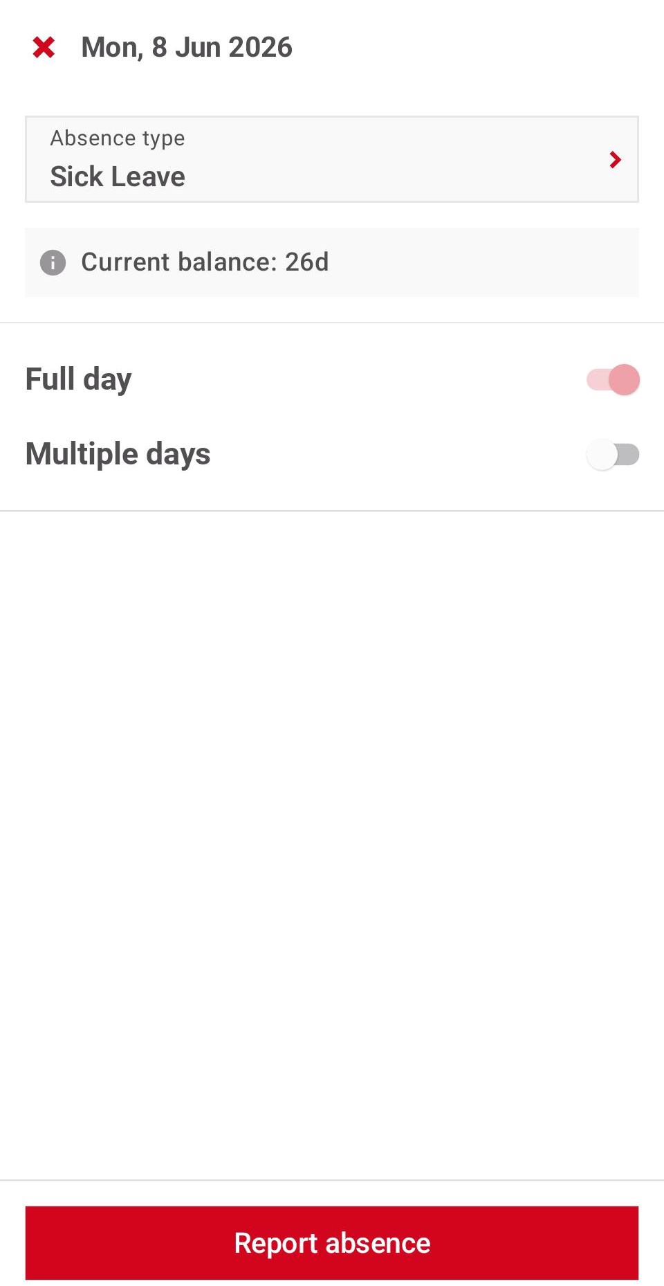

    • La gestione delle assenze continua a funzionare come prima; i dipendenti possono comunque registrare le assenze, ma non possono modificarle o eliminarle una volta create.
    Quando il Live Tracking è attivo, il dipendente non può modificare il proprio orario di lavoro. Può comunque registrare le assenze, ma una volta create, non possono essere modificate o eliminate.
    Quando il Live Tracking è disattivato, i dipendenti possono modificare il proprio orario di lavoro, aggiungere assenze, nonché modificarle o eliminarle.

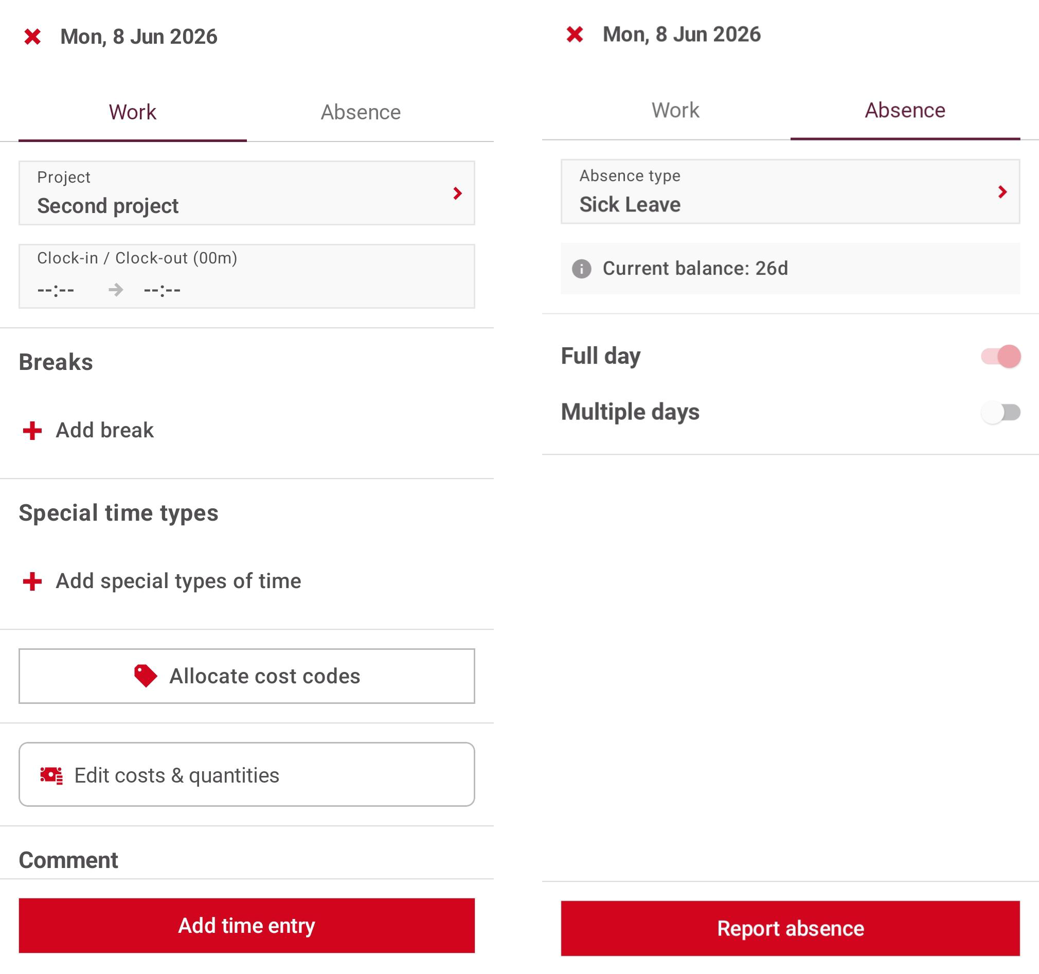

    Il dipendente può aggiungere o modificare una voce di tempo sul mobile per i giorni correnti e passati.
    Usa la scheda Rapportini per gestire le voci di tempo per un giorno selezionato:
    1. Apri la scheda Rapportini sul dispositivo mobile.
    2. Seleziona il giorno che vuoi aggiornare.
    3. Modifica una voce di tempo esistente utilizzando l'opzione modifica oppure aggiungi una nuova voce usando l'opzione aggiungi per il giorno selezionato. Clicca su "Inizio" e imposta l'ora e i minuti scorrendo verso l'alto o verso il basso. Poi, clicca su "Fine" e seleziona ore e minuti allo stesso modo.

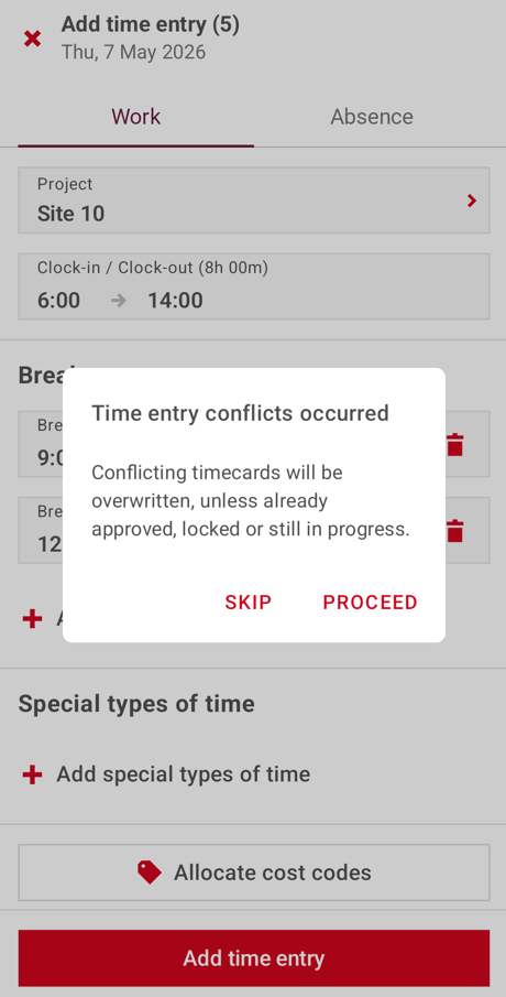

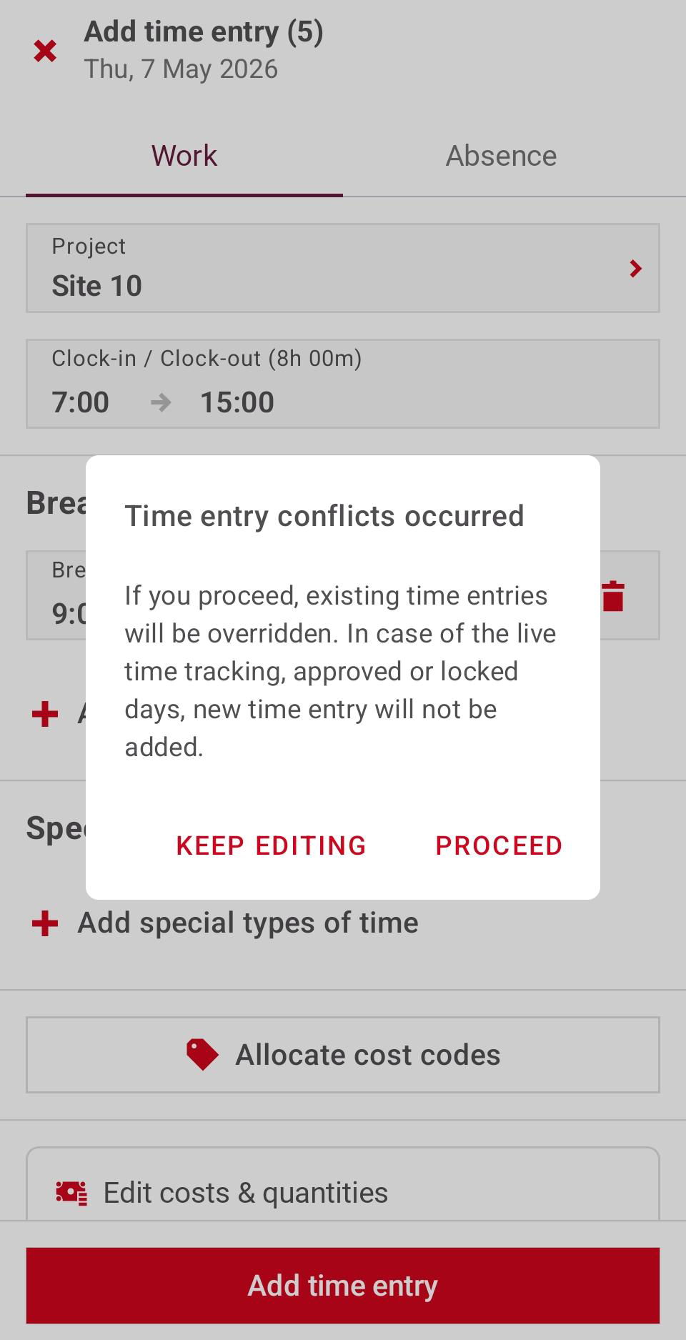

    Se ci sono conflitti, l'utente vedrà un pop-up riguardante il conflitto della voce di tempo:
    L'utente può scegliere di continuare a modificare o procedere sovrascrivendo il periodo di lavoro precedentemente inserito.
    Se uno o più fogli di presenza sono stati bloccati o già approvati, l'utente vedrà un pop-up simile:
    L'utente può saltare o procedere, sovrascrivendo il periodo di lavoro precedente a meno che non sia approvato o bloccato.

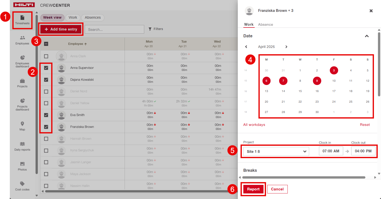

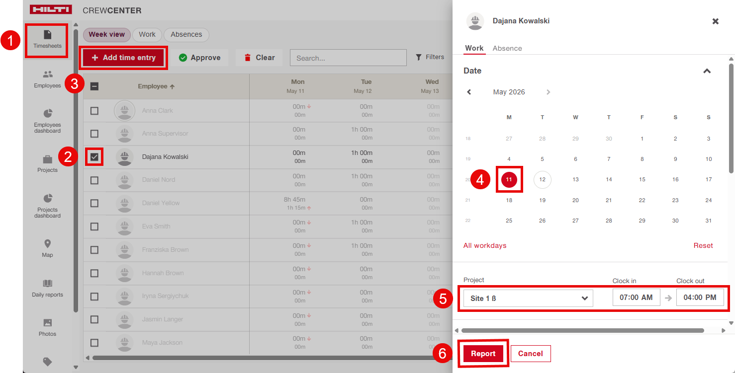

    Come aggiungere/modificare le voci di tempo in Modalità POST
    Ruoli: Amministratore, Supervisore | Interfaccia: Web
    Per aggiungere la voce di tempo in modalità post:
    1. Apri Rapportini
    2. Seleziona il dipendente spuntando la casella accanto al suo nome.
    3. Clicca su Aggiungi voce di tempo.
    4. Scegli il/i giorno/i richiesto/i dal calendario nel pannello laterale.
    5. Seleziona il progetto, quindi inserisci gli orari di Inizio e Fine, aggiungi una nuova voce oppure modifica quella esistente.
    6. Clicca su Report per inviare.
    Nota: La selezione è limitata alla visualizzazione del mese corrente; navigare in un mese diverso cancellerà la selezione.

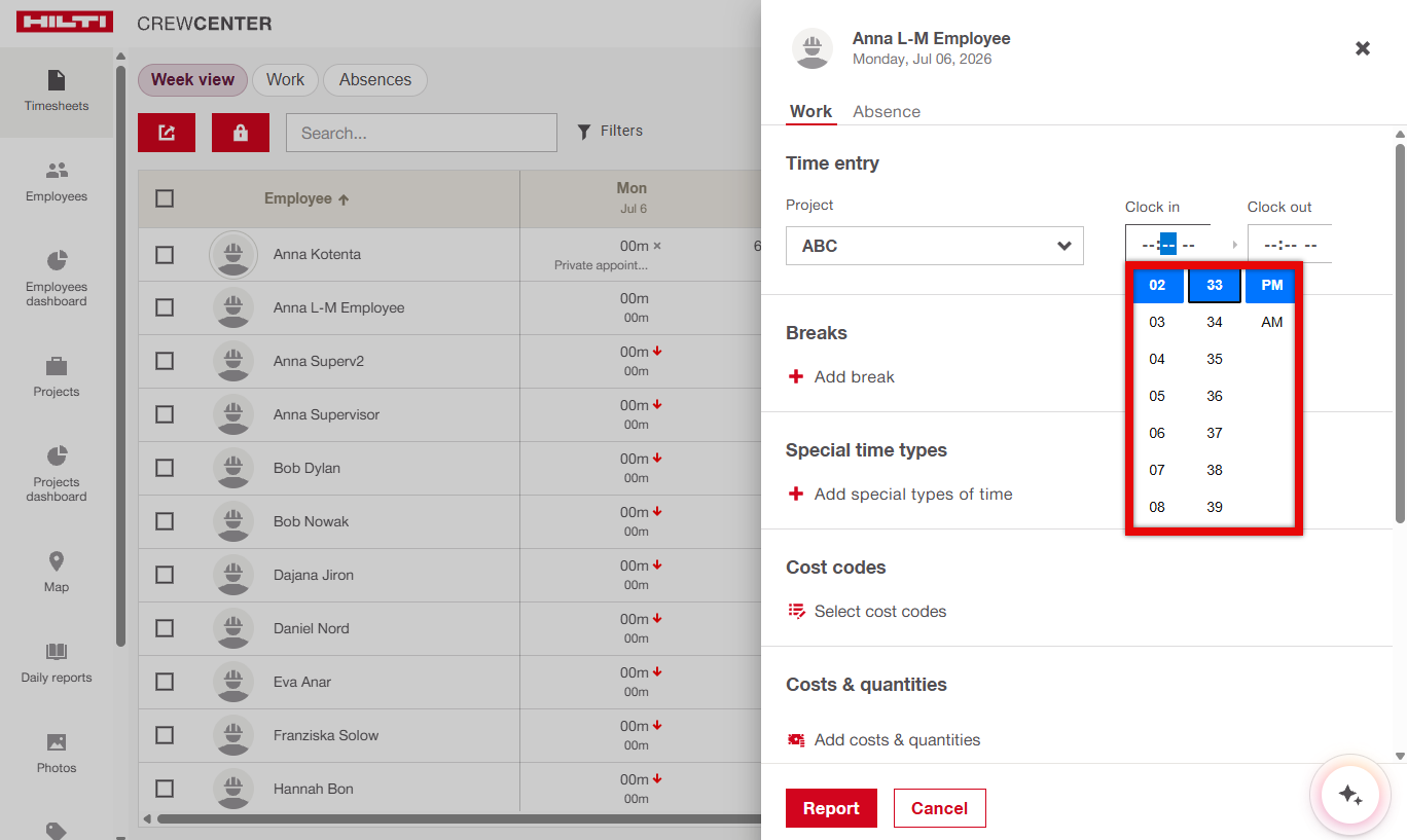

    Amministratori e supervisori possono gestire in blocco le voci di tempo in Modalità Post sul web per risparmiare tempo e garantire voci coerenti per tutti i dipendenti selezionati.
    Per aggiungere la voce di tempo in modalità post in blocco:
    1. Apri Rapportini
    2. Seleziona i dipendenti spuntando la casella accanto al loro nome.
    5. Seleziona il progetto, quindi inserisci gli orari di Inizio e Fine.
    Suggerimento: Per aprire il selettore dell'orario di clock-in/clock-out, premi la barra spaziatrice sulla tastiera. Successivamente, utilizza la rotellina del mouse per scorrere verso l'alto o verso il basso e selezionare l'orario desiderato.

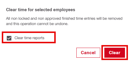

    Come eliminare le voci di tempo in Modalità POST

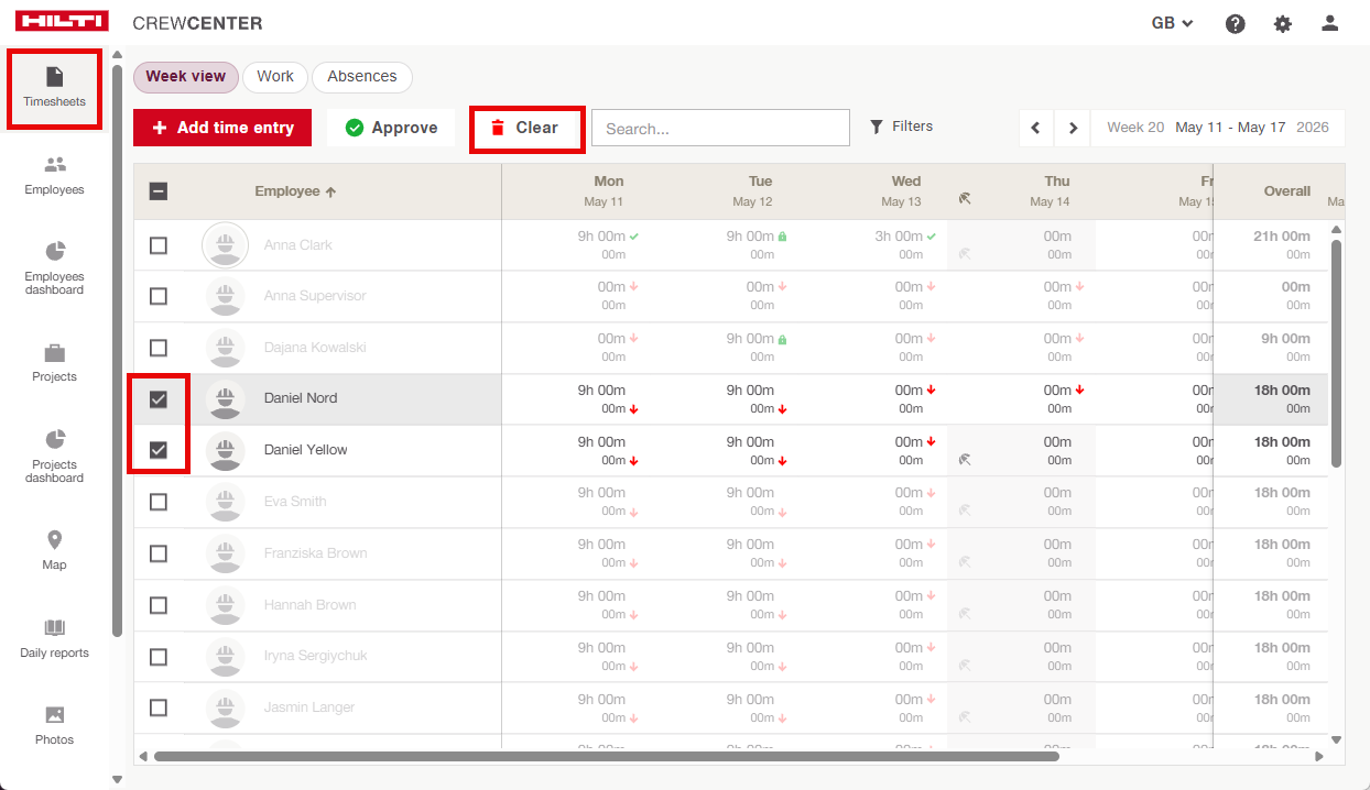

    Un Amministratore o Supervisore ha la possibilità di selezionare un'intera settimana e cancellare i dati per uno o più dipendenti, a condizione che i fogli di presenza non siano stati bloccati o approvati.
    Per eseguire questa azione:
    1. Apri Rapportini
    2. Seleziona il/i dipendente/i spuntando la casella accanto al loro nome.
    3. Clicca su "Pulizia" nella barra superiore.
    4. Spunta "Cancella i report ore" nel pop-up che appare e conferma l'azione di cancellazione.

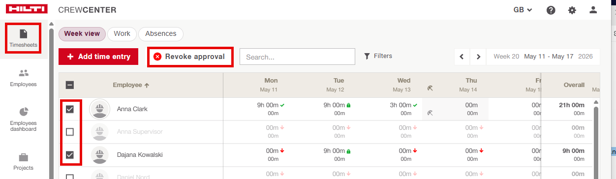

    Se il foglio di presenza è già stato approvato, seleziona i dipendenti e clicca su "Rimuovi approvazione" nella barra superiore. Poi esegui l'opzione di cancellazione.

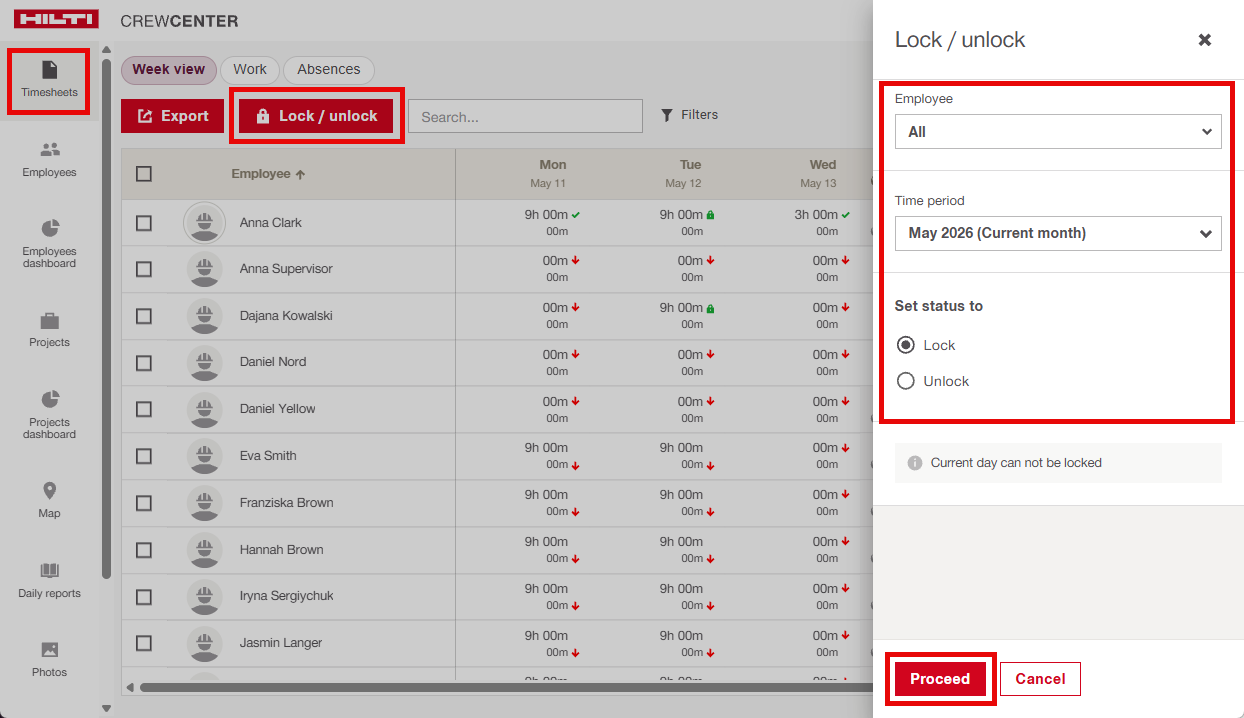

    Come bloccare le voci di tempo in Modalità POST
    Gli amministratori possono bloccare le voci di tempo e le assenze utilizzando l'App Web. Il blocco impedisce ulteriori modifiche o eliminazioni fino a quando la voce non viene sbloccata.
    1. Vai a Rapportini
    2. Clicca su Blocca/Sblocca
    3. Seleziona Tutti o un singolo dipendente
    4. Seleziona il periodo di tempo (ultima settimana, mese corrente o personalizzato)
    5. Imposta lo stato per bloccare/sbloccare i fogli di presenza.
    6. Premi Procedi.
    Nota: Il giorno corrente non può essere bloccato.

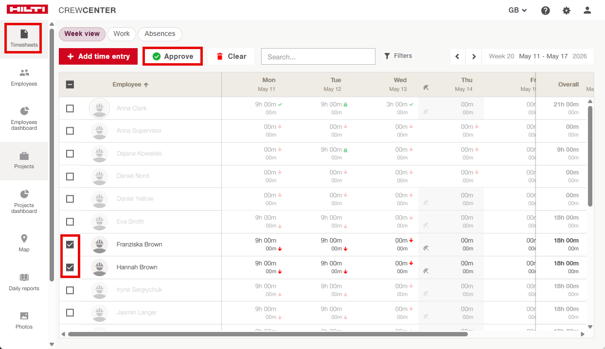

    Come approvare le voci di tempo in Modalità POST in blocco
    1. Apri Rapportini
    2. Seleziona uno o più dipendenti
    3. Clicca su Approva

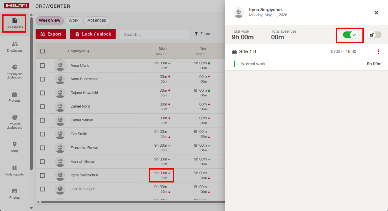

    La seconda opzione, per approvare una singola scheda oraria, è:
    1. Vai a Rapportini
    2. Apri il foglio di presenza per il dipendente selezionato in un giorno specifico
    3. Attiva il pulsante Approva.
